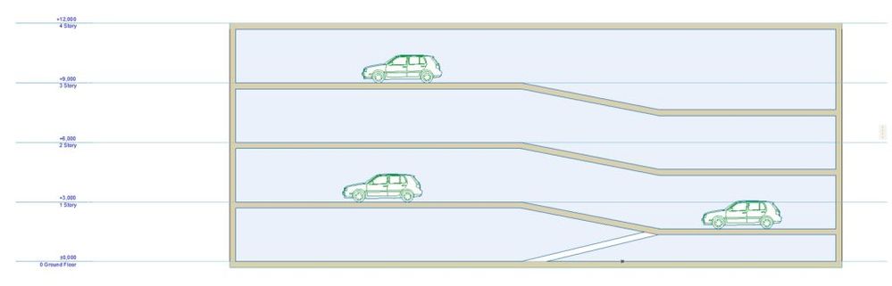

実際、スキップフロアには2つの異なる計画があります。一方では、住宅自体のフロアは、たとえば中二階の場合、ずらされる場合があります。このタイプのもう1つの典型的なケースは、傾斜路のある立体駐車場です。
1つの建物でのスキップフロア駐車場でのスキップフロア

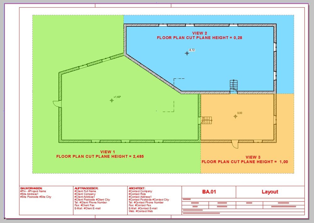

スキップフロアの建物を計画するときに知っておくべき主な重要なことは、高さごとに個別のフロアを用意する必要がないということです。管理するフロアが多すぎると、ワークフローが大幅に複雑になる可能性があります。
すべての要素を含む1つのフロアで建物をモデル化できます。それらをフロアプランレイアウトに正しく表示するには、モデルのさまざまな設定でビューを保存する必要があります(たとえば、さまざまな平面図切断面の高さ、またはモデルビューオプションを使用します)。続いて、レベル変更の線に沿ってレイアウトでこれらのビューを接続します。この方法を使用すると、これらの設計状況では統合調整がオプションではないという事実を補うことができます。

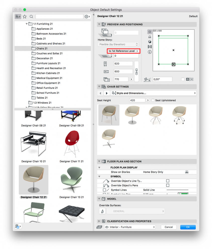

1つのフロア内でモデルを作成します。必要に応じて、吸引ツールを使用して、要素をスラブ上に簡単に配置できます。別の方法は、要素を断面/立面図上で適切な場所にドラッグすることです。
吸引

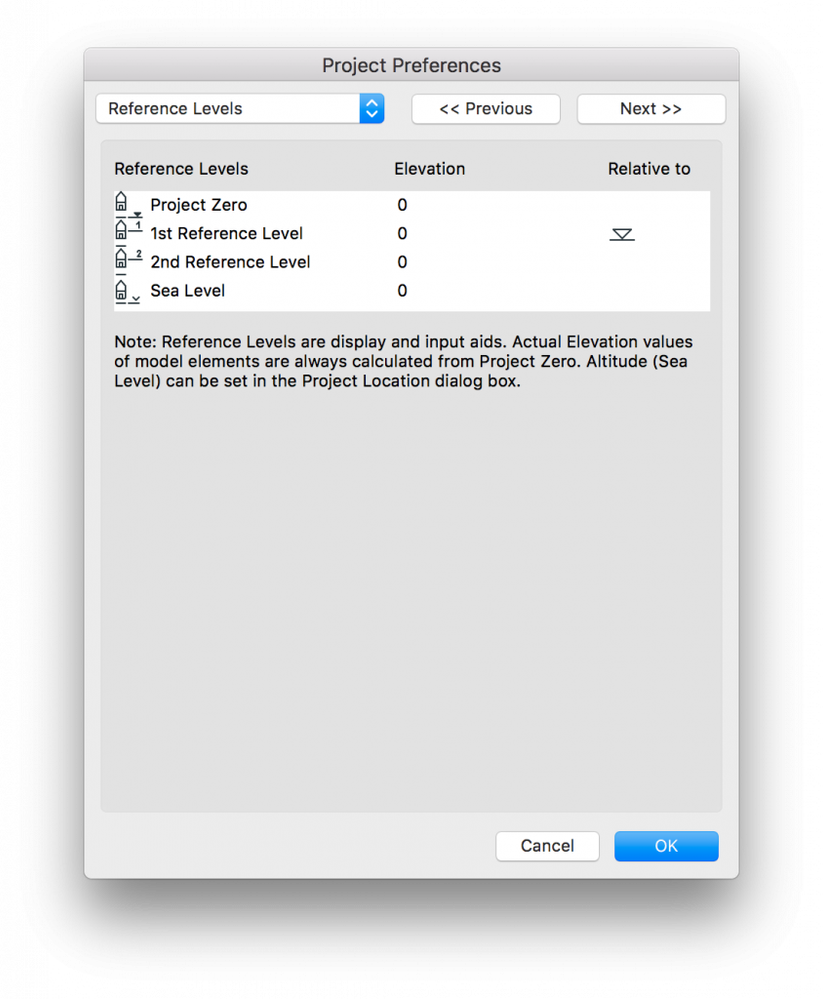

オプション/プロジェクト設定/基準レベルで分割レベルの基準レベルを設定することも、配置に役立ちます。これらのレベルを選択して、関連するオブジェクトを配置できます。また、海抜またはプロジェクトゼロと比較してすべての位置を均一に決定できます。
基準レベル
2つ目の基準レベル

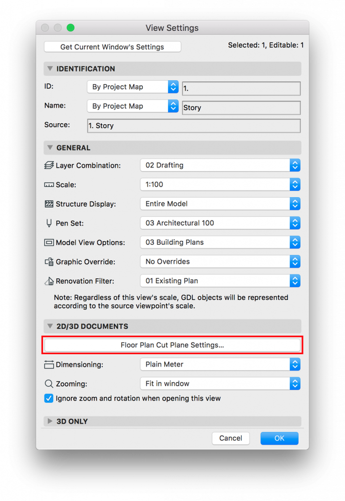

ステップ2

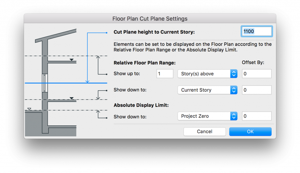

フロアのビューを分けて保存します。スキップフロアのため、全て高度で統一された平面図切断面高さを選択することはできません。したがって、フロアの一部に焦点を合わせ、その部分の平面図の切断面の高さを正しく設定し、これらの設定を表示して保存する必要があります。フロアのすべての個所でこちらを行います。
ビューの設定
平面図の切断面
ステップ3
レベル変更の線に沿って、レイアウト上のこれら個別のビューをつなげます。必要に応じて、図面のタイトルを非表示にし、図面枠のポリゴンに新しいポイントを追加して、分割線をたどります。
レイアウト内のビューの接続
注:ただし、全てを1つのフロアにまとめることが常に役立つとは限りません。高さの差が通常の平面図の切断面の高さよりも大きい場合は、モデルをさらにフロアで分割することをお勧めしますが、この値の下では、単一のフロア内で作業できます。

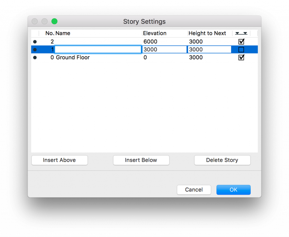

  • よく考えて、モデリングの最初に、建物内でフロアをどのように配置するかを決定します。そのためには、上記のガイドラインを使用してください。設計状況に合った最も簡単な方法を適用してみてください。
  • 特にスキップフロアが別々の建物にある場合は、フロアに明確に名前を付けてください。選択した名前を忘れないでください。
  • 3Dウィンドウで3Dライブラリ部品の配置を調整することもできますが、平面図の表示に関して迷う可能性があるため、3Dウィンドウで建物全体をモデル化することは避けてください。
  • モデルファイル内の補助フロアまたはホットリンクが原因でフロア多すぎる場合は、フロア設定のフロアのチェックボックスを使用してフロアの表示を制御することもできます。これにより、断面図と立面図の概要が明確になります。
フロアの設定
