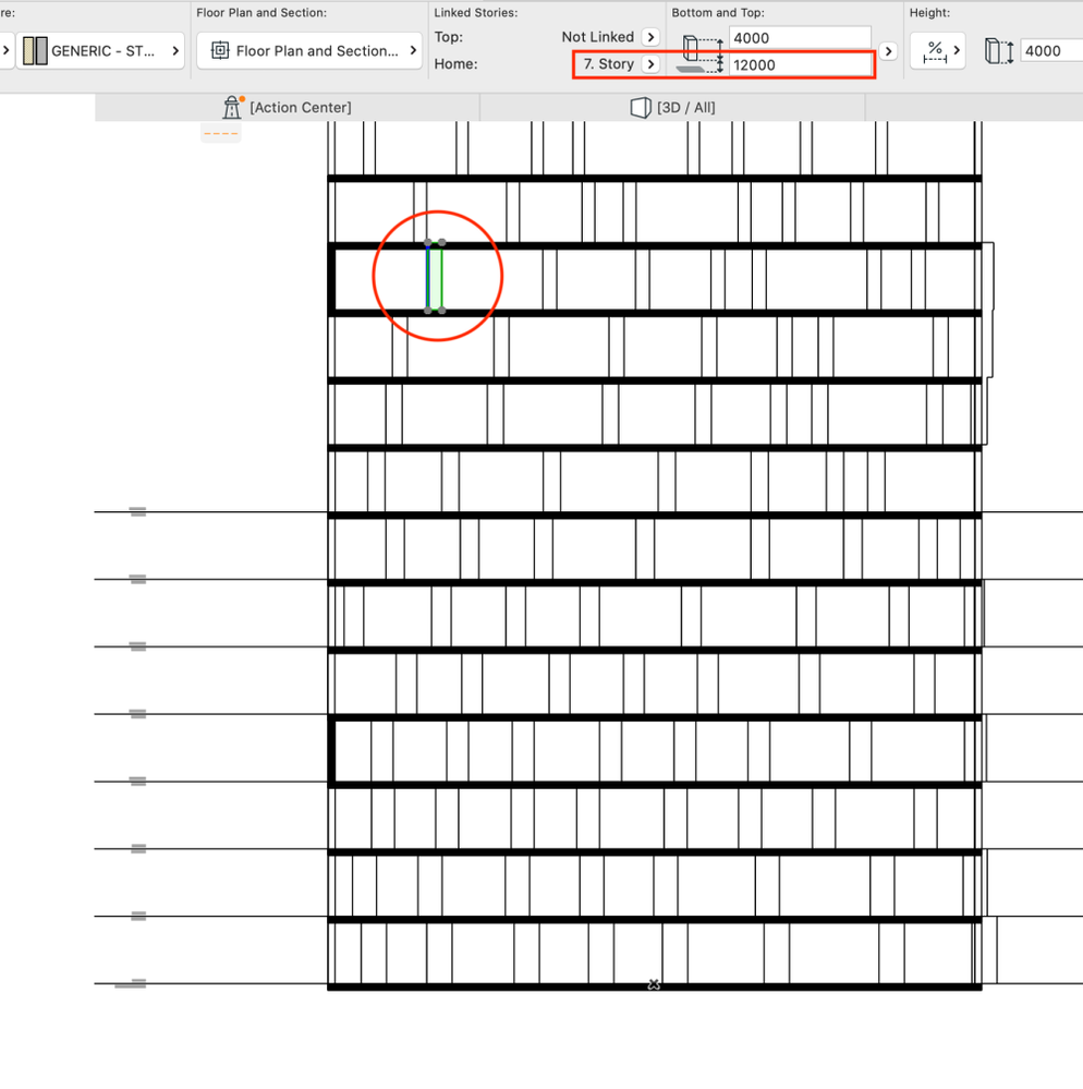

Archicadスケッチは、モルフや通常の要素を使用して作成できます。以下の例では、柱を3Dまたは断面/立面図でドラッグしました。その結果、元の位置 (0. Ground Floor)のフロアからのオフセットが 設定されます。新しい高度によって自動的にフロアに属するのではありません。これは、柱の平面図設定が配置 フロアのみ に限定されている場合に発生する問題で、なぜなら柱は、3.フロアの高度にありますが、0.Ground Floorの配置として表示されるためです。

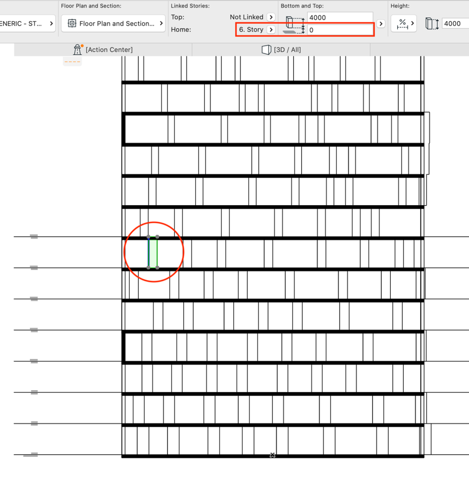

Archicadには、非常にシンプルで効果的なソリューションがあります。任意の要素を選択し、右クリックしてコンテキストメニューから[配置フロアを再リンク...]を選択します。
情報テキストに記載されているように、要素の位置は変更されません 。この設定は、配置フロアの設定を完全に補完しています。情報ボックスや要素の設定ダイアログで配置フロアを変更すると、要素がジャンプします。この場合、下部オフセットは手動で再調整する必要があり、大量の要素の場合は非常に面倒です。もっと大きな建物を見ることは言うまでもなく、モデルを見るだけでは、要素がどのフロアに属するべきかすぐには分からないかもしれません。
