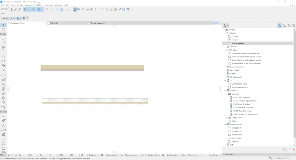

スポイトは、基本要素のパラメータのピッキングツールとして機能します。一方、注射器は、選択したパラメータをターゲット要素に"置換"します。
この操作は、平面図、立面図、断面図、および3Dビューで実装できます。この操作の詳細な説明は、次のリンクにあります:

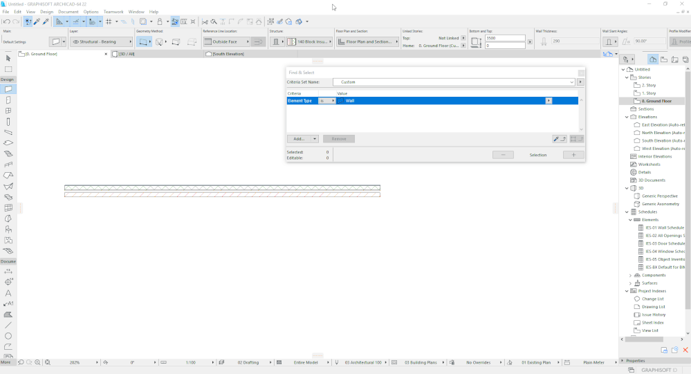

スポイトは、選択した要素のパラメータを 検索&選択パレットに取り込むための非常に便利なツールです。検索と選択パレットを使用すると、定義された基準に基づいて要素を選択および選択解除できます。
  1. 検索と選択パレットを開きます
  2. 選択するパラメーターをリストします
  3. 設定をピックアップボタンを有効にする
  4. カーソルをターゲット要素に移動して使用します(Alt +マウスで左クリック)
  5. 選択したターゲットのパラメータが[検索と選択]パレットに表示されます
