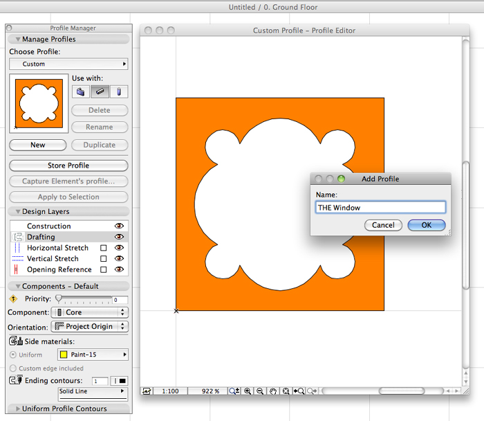

壁の開口部を窓として作成することは、壁開口を使用した設計検討を行う最も簡単で素早い方法とは限りません。 重要ではない作業の場合、複雑な断面形状の梁と組み合わせた SEO(= ソリッド編集)を使用すると、WALLHOLE スクリプトを使用して完全に開発された窓オブジェクトを使用するよりも、再検討や計画に素早く対応しやすくなります。実験のために、私は開口部を受諾することを目的とした任意の壁を取り、その中に一致するガラスの壁を配置します。次に、カスタム断面形状の梁を壁内に(壁に対して垂直に)配置します。 カスタム断面形状は任意の形状にできますが、添付の図のように開始フレームを定義するのが最善です。梁は、ソリッド 編集(SEO)の壁に対するオペレータです。ガラスの壁が現れます。梁をワイヤーフレームレイヤーにしないでください。窓フレームが表示されるように梁をソリッドのままにします。形状の範囲でソリッド編集が効くので、穴全体が削られます。 断面形状を編集すると、それに応じて開口部が更新されます。
独自の特別な形状の窓作成するには、以下の簡単な手順に従ってください。
必要なカスタム断面形状の梁を作成します(これは、断面が希望する窓の形状とサイズと一致している必要があります)。
  • オプション/断面形状/断面形状マネージャ...に移動します
  • このダイアログで、新規 ボタンをクリックして新しい断面形状を作成することを選択します(または、空のプロファイルを複製して編集します)。
  • 2D デザイン ウィンドウで、塗りつぶしツールを使用して、開口部に対応する形状を描きます。塗りつぶしに一貫性があり、穴が 1 つあることを確認してください。
  • 準備ができたら、断面形状マネージャダイアログの梁ボタン をクリックして、この新しいカスタム断面形状を梁で使用できるようにします。壁にも使用できるようにするかどうかは任意に決定できます。
  • 次に、断面形状の保存 ボタンをクリックすると、ポップアップ ダイアログで、新しく作成したカスタム断面形状の名前を入力できます。
  • 識別しやすい名前を付け、OK をクリックして保存します。
これで、カスタム断面形状が保存され、梁ツールの設定ダイアログ内から使用できるようになります。
  • このカスタム開口部を配置する壁を入力します。
  • 次に、梁ツールを選択し、梁の設定ダイアログでその高さ(ウィンドウを配置する場所)を調整し、最近保存したカスタム断面形状を選択します。 交差の優先度の設定に注意してください。梁の交差部の優先度は、壁の交差部の優先順位よりも高くなければなりません。
  • 窓を設置したい場所に梁を壁に対して垂直 に配置します。
  • 梁の両端が壁(厚いほうの壁)の外層と面一になるようにします。(傾斜した壁の場合は、壁を完全に貫通する穴を作成するのに十分な長さがあることを確認してください。)ただし、何らかのフレームを見たい場合は、梁を壁よりも厚くすることもできます。

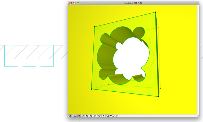

  • 窓/開口部にガラスの外観が必要な場合は、壁の中央にガラスの壁を配置 します。
  • 次に、SEO(デザイン/ソリッド編集)を使用して、壁の外に配置されたカスタム断面形状の梁の形状を切り取ります。梁をオペレータにし、壁(ガラスの壁を選択しないでください!)をターゲットにしてから、演算として 減算 を選択し、実行をクリックします
  • オペレータが ワイヤーフレームのレイヤー上ではない ことを確認してください。窓フレームを表示するには、ソリッド レイヤー上にある必要があります。
