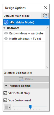

ユーザーが「変更を受信」すると、デザインオプションのステータスが「欠落」になっている要素について警告が表示されます。デザインオプションはデザインオプションパレットから削除され、要素は薄く表示されます:
The elements belonging to the deleted Design Options are shown as faded.The elements belonging to the deleted Design Options are shown as faded.

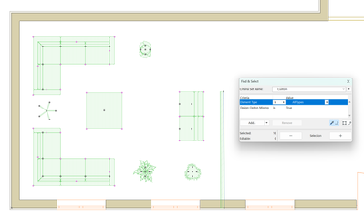

この問題は、「検索と選択」および「表現の上書き」で使用できる「デザインオプションの欠落」基準を使用して、削除されたデザインオプションに属する要素を再配置することで簡単に解決できます。
検索と選択を使用して解決
[検索と選択]ダイアログで、次の操作を行います:
  1. 「デザインオプション 欠落」条件を追加し、その値をTrueに設定します
  1. “+”ボタンで要素を選択します。
選択した要素は、要素設定ダイアログ(分類とプロパティ →デザインオプション →オプションステータス)を使用して、メインモデルまたは新しいオプションに割り当てることができます。
または、デザインオプションパレットから別のデザインオプションに再リンクすることもできます(ターゲットのオプションを選択して再リンクを押します)。
Relinking the Elements to the Main ModelRelinking the Elements to the Main Model

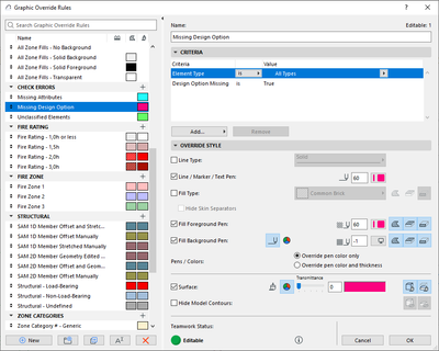

表現の上書きを使用して視覚的にわかりやすく
表現の上書きルールを使用して、デザインオプションのステータスが「欠落している」要素に上書きカラーを適用することもできます。
  1. 新しいルールを作成し、要素タイプを定義します。
  2. 「デザインオプション欠落」条件を追加し、その値をTrueに設定します。
  3. 表現の上書きセットを作成して有効にします。
In this Graphic Override Combination, elements with a “missing” Design Option status are colored pink and valid elements are greenIn this Graphic Override Combination, elements with a “missing” Design Option status are colored pink and valid elements are green
