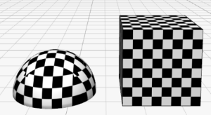

ボックスマッピング
ボックスマッピングとは、パターンが正方形の6つの平面からモルフに投影されることを意味します。テクスチャのデフォルトの原点はプロジェクト原点です。

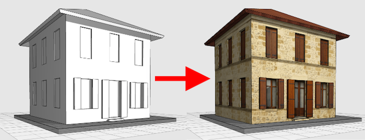

地中海風の家の作り方
この短いチュートリアルでは、ビットマップテクスチャを操作するための概要と一般的なワークフローについても説明します。テクスチャを使用して、オブジェクトの外観をさらにカスタマイズしたり、高ポリゴンモデルを回避するための回避策として使用したりできます。

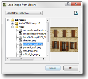

  • [テクスチャ]ロールアウトで[検索...]をクリックし、追加のライブラリからビットマップを選択します。
add.png 注:[ファイル]ダイアログボックスからテクスチャを追加すると、埋め込みライブラリに読み込まれます。更新する場合は、埋め込みライブラリから画像ファイルを削除して、もう一度追加する必要があります。テクスチャをライブラリとしてロードすると、プロジェクトを再度開くたびにテクスチャが更新されます。

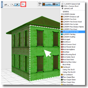

  • サブ要素の選択を使用して、1つまたは複数の面を分離し、それらにカスタム材質を割り当てます。この時点で、モデルのサイズに一致するように材質設定でビットマップを拡大縮小できます。

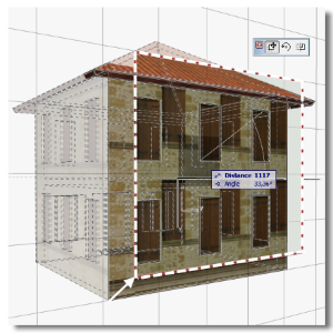

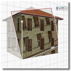

  • 引き続きサブ選択モードで、メニューの[デザイン/モルフを修正 ]と[画像の方向の設定]を入力します。編集モードでは、手動で入力するか、マウスボタンで回転ベクトルを描画して、回転角を指定する必要があります。
  • 方向が適切に設定されたら、[ドキュメント/レンダリング/3Dテクスチャを調整]の[原点を設定]コマンドを使用します。編集モードでは、ノードをクリックするか、マウスボタンでオフセットを指定できます。
  • デザインを完成させるために必要な全ての面にこの方法を使用します。
面ごとにこれを行う必要はないことに注意してください。同じ材質設定が適用される場合は、複数の面を選択して調整できます。
