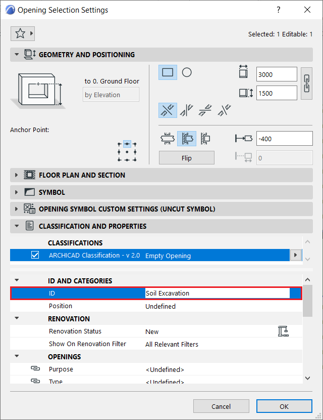

開口の作成
  • 平面図もしくは3Dウィンドウで、開口ツールを有効にします
  • メッシュの上にカーソルを移動すると、現在の位置に開口のプレビューが表示されます。
  • クリックして任意の場所に開口を配置します
一覧表を作成する前の重要な点として、土壌掘削に使用する開口が別のレイヤーにあるか、もしくは固有の要素IDとしているかを確認してください。プロジェクト内の他の開口と区別することで、それらを識別し、一覧表を作成することが容易になります。下の例では、要素IDを' 'Soil Excavation'に変更しています。

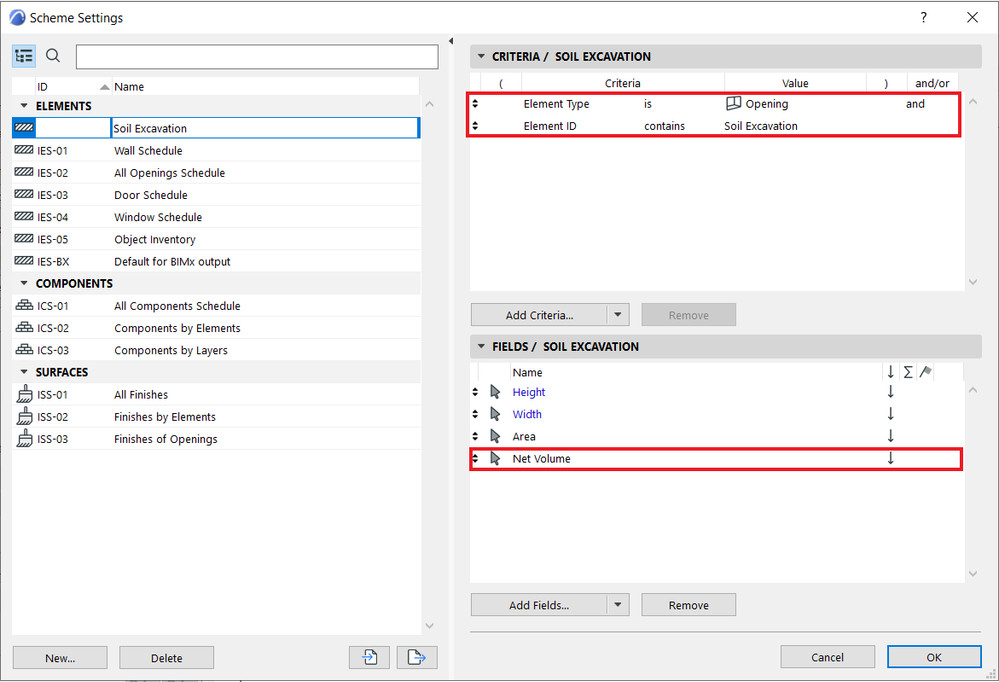

一覧表の作成
  • スキーム設定ウィンドウで、新規作成をクリックします
  • 新しい一覧表に名前を付けます
  • 基準では、要素タイプを開口に設定します
  • 新しい基準を追加します: 要素IDに'Soil Excavation'を含む
  • フィールドに、必要なパラメータを追加し、掘削量を出すことになる正味体積を足します

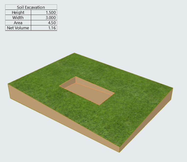

結果は下記となります:
注意: 現状では、開口ツールは長方形と円形の形状しか使用できません。
