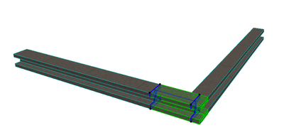

断面形状で作成した梁同士の包絡が手前側が飛び出し、うまくいきません。
同じレイヤー上にあり、基準線も合っており、自動包絡はオフにしています。
解決済! 解決策の投稿を見る。
1週間前
例えばこのように重複していると包絡はうまくいかないですね。
2つの梁を選択して別の場所に移動するとうまく包絡するなら重複が原因なのが濃厚になると思います。

1週間前

1週間前
ありがとうございます。
