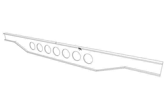

画面上で
  • 3Dウィンドウで梁を1つ選択します。
  • 梁の軸のペットパレット から、[セグメントを分割]を選択します。
  • 梁の軸上をクリックすると、その点で梁はセグメントに分割されます。必要な数のセグメント分だけこの作業を繰り返します。

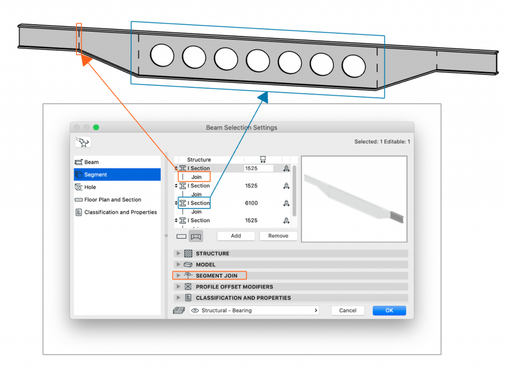

セグメント接続部とは何ですか?
セグメント接続部とは、隣接する2つの梁セグメントがどのように接続されるかを定義するものです。
以下の3つのオプションがあります:
  • 垂直
  • 水平
  • カスタム角度
セグメント接続部を定義するには、梁設定のダイアログボックスのセグメントリスト(梁セグメント設定の一番上)において、接続コンポーネントを選択します。次に、[ セグメント接続部 ]パネル(以下の図参照)を使用して、その角度を水平、垂直、またはカスタムの中から定義します。

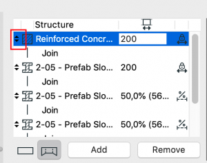

セグメントの順番を変更する方法
  • 梁設定ダイアログボックスのセグメントリスト内のセグメント名の横にある、黒い矢印の上にマウスを移動します。
  • この矢印をクリックし、セグメントを上下にドラッグして、リスト内の正しい場所に移動します(クリックしてマウスのボタンを押したままドラッグし、正しい場所でボタンを離します)。
  • リスト内でセグメントが選択され、[追加]ボタンを クリックした場合、選択されたセグメントの後に新しいセグメントが挿入されます。

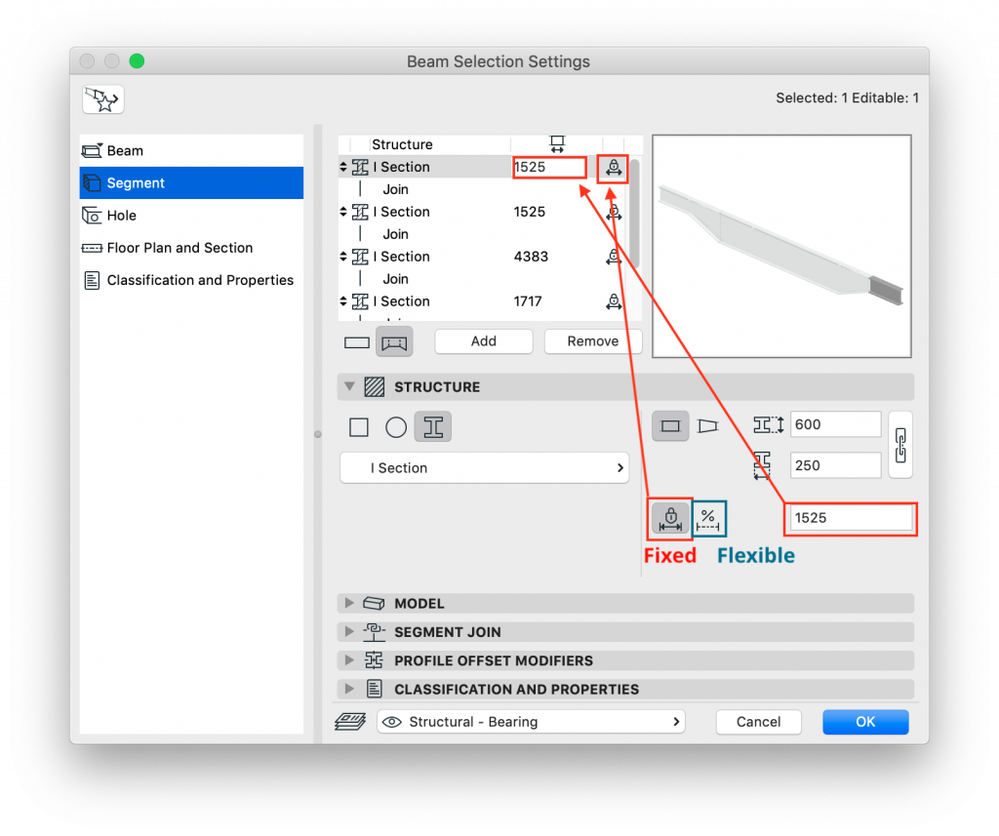

梁設定ダイアログの[構造]パネルの対応するアイコンをクリックすることで、選択したそれぞれのセグメントについて長さを定義します。セグメントの長さは、以下の方法のいずれかで定義することができます。
  • 固定: 数字で値を入力することにより長さを定義します。梁が引き伸ばされた場合でもこの値は変化しません。
  • 可変: すべての可変長さセグメントの全長に対するパーセント値として長さを定義します。セグメントの長さは、梁が引き伸ばされた場合にはそれに従って引き延ばされます。
この情報は、セグメントのリストおよび設定ダイアログの[構造]パネルにおいて表示されます。

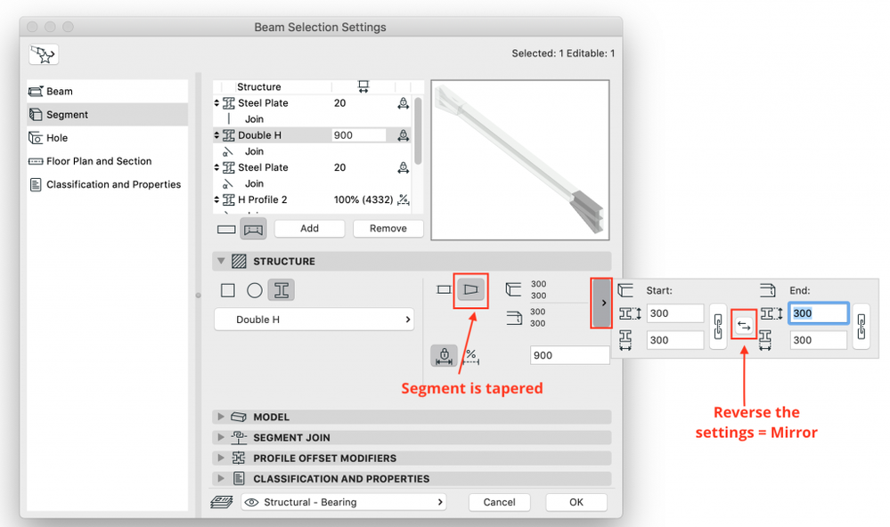

テーパーセグメントをミラーする方法
  • 梁設定ダイアログボックスの[構造]パネルに移動し、テーパー梁を作成するためにテーパー形状を選択します。
  • (矢印をクリックすることで)ポップアップウィンドウを開き、その最上部と最下部(柱)または始点と終点(梁)におけるテーパーセグメントの断面寸法を定義します。
  • 新しいセグメントを作成し、(本記事で先述した説明の通りに)他のセグメントの設定を新しいセグメントにコピー/貼り付けします。
  • 矢印を再びクリックして、ポップアップウィンドウを開きます。
  • 矢印ボタンを使用して、テーパー方向を逆転します。結果として、セグメントがミラーされます。

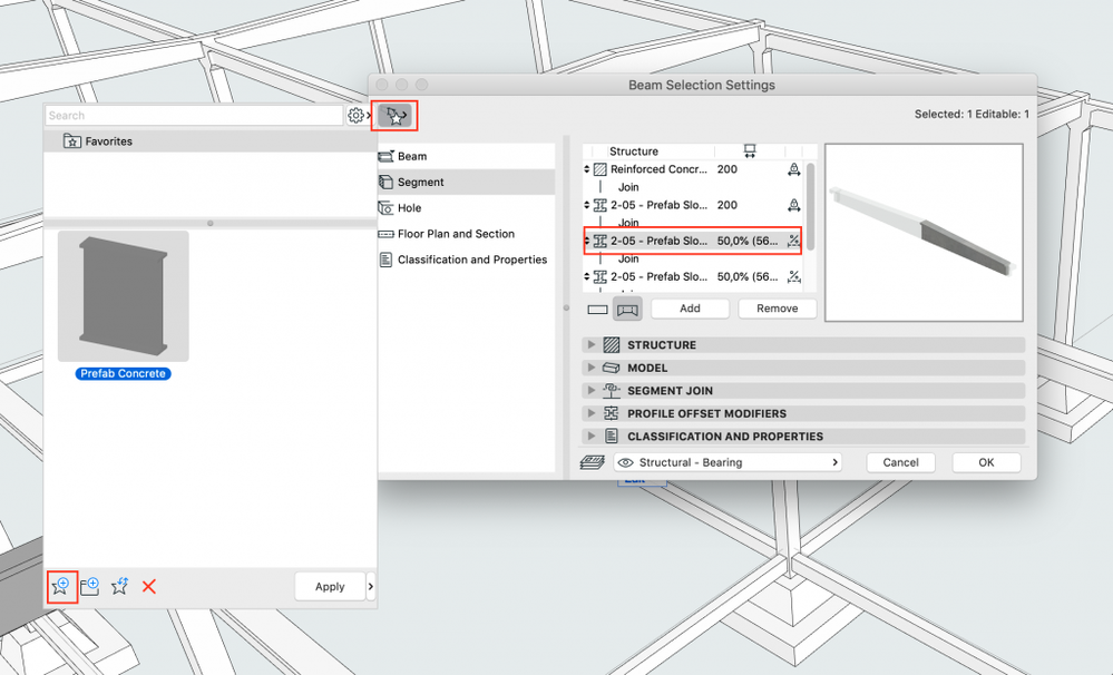

セグメントに関するお気に入りを定義する
梁や 柱のサブ要素 (セグメント)についても、カーテンウォールや階段、または手摺りやそのサブ要素に関するお気に入りの作成と類似した方法でお気に入りを作成することが可能です。
  • 梁設定ダイアログボックスの[構造]パネルに移動します。
  • セグメントを1つ選択します。
  • 梁セグメントの[お気に入り]アイコンをクリックします
  • 表示される[お気に入り]メニューから、左下にある[新規お気に入り]アイコンを選択します。
  • [新規お気に入り]のダイアログボックスにおいて、このお気に入りの名前を入力します。
  • [OK]をクリックします。新しく作成したセグメントのお気に入りが[お気に入り]リストに表示されます。
