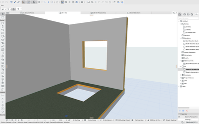

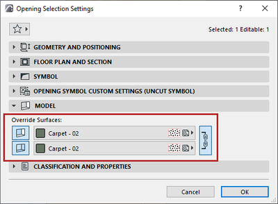

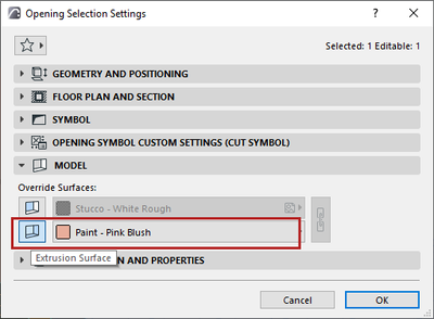

開口部を選択し、その設定ダイアログを開きます。
  • 新しいモデルパネルを開き、材質上書きオプションを使用して開口部の押し出しと終端の材質を別々に制御します。

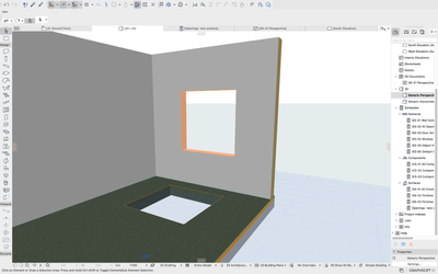

開口部の押し出し材質が上書きされます。
開口部の終端材質と押し出し材質は共に上書きされます。
この変更により、開口部がよりリアルに表示されるようになりました。これは、特に建築的な文脈で表示できるようになりました。

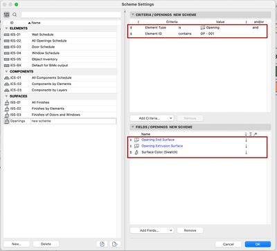

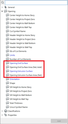

ナビゲータの要素の一覧表に移動し、開口部の一覧表の新規作成を開始します。一覧表設定では、開口部のホスト要素とは別に、開口部の材質に関する情報を持つ4つの新しいパラメータを追加することができます。
  • 開口終端材質
  • 開口終端表面積 (正味、合計)
  • 開口押し出し面
  • 開口押し出し表面積 (正味)

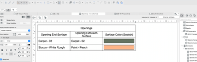

その結果、これらの材質の一覧表が新しくなります。
