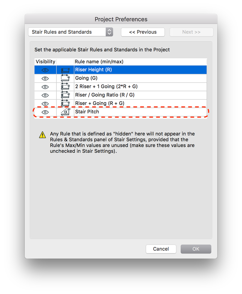

「階段の勾配」を見えるようにします
[オプション]/[プロジェクト設定]/[階段のルールと基準]で、[階段の設定]ダイアログに表示される内容を制御できます。デフォルトでは、ここで階段の勾配は無効にされているので、必ず有効にしてください。

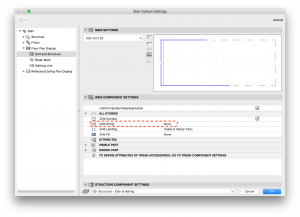

設定
平面図シンボル構成要素 - モデル表示オプションに依存のチェックを外し、次を選択します: 動線、上/下テキスト、グリッドと構造関連および上フロアの設定を調整します。
グリッドを選択し、グリッド表示を各フロアで輪郭のみが表示されるように変更します。

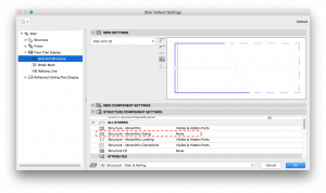

構造を選択し、表示部分と非表示部分に階段梁を表示するようにします。

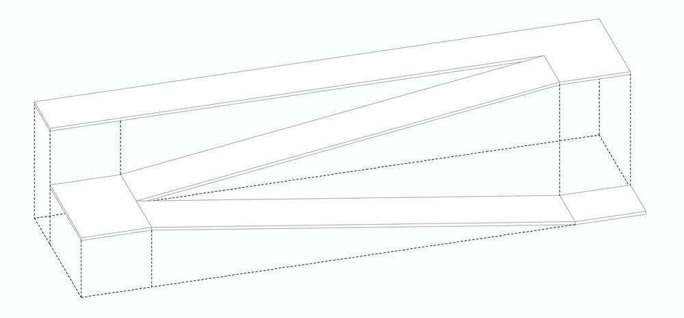

平面図ビューまたは3Dビューでスロープを作成する
この場合、階段梁はスロープの「本体」として使用されましたが、階段の構造 - 梁もこの目的に使用できます。

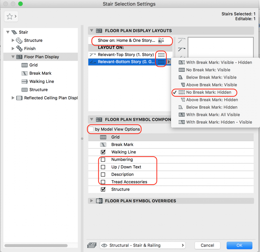

Archicad 22での平面図表示
Archicad 22では、階段の平面図表示の下、同じタブの下にグリッドと構造があります。平面図表示の新機能、モノリシック構造の2D表現モノリシック構造の2D表現によるものです(その他の階段ツール関連の新機能についてはこちらをご覧ください: 階段ツール - さらなる機能強化 ) :スロープの平面図を作成するには、階段の設定ダイアログで以下の設定を行います:MVO( モデル表示オプション )の設定で、平面図表示の「モデル表示オプションに依存」のチェックを外し、要素を個別設定にします:
グリッドと構造表示の両方で、動線の表示を「なし」にします:
メリットは、これらの設定をすべて行い、スロープをプロジェクトに配置したら、お気に入りとして保存すれば、何度でも使用できることです。サブ要素のお気に入りを保存する方法についてはこちらの 記事を参照ください。
