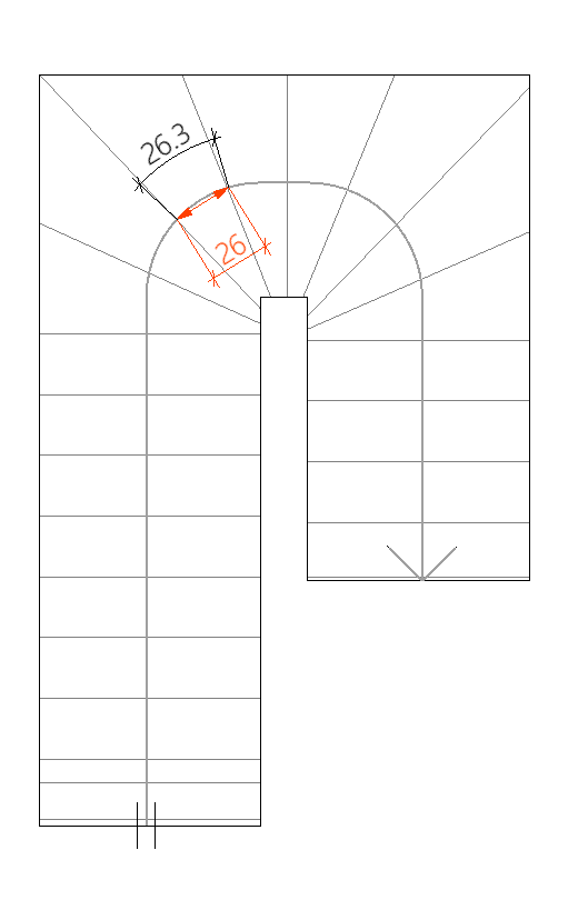

新しい階段の計算方法「弦に沿って 」
設計時には、現地の標準に合わせることは必要不可欠です。階段の設定にある「長さを計算」 の 設定には、階段 セグメント の長さを計算する方法として、「弦に沿って」という新しい方法が含まれています。この方法は、直線セグメントの測定に関する現地の標準に準拠するためのものです。
以前のバージョンのArchicadでは、円弧の長さを測定する「円弧に沿って」 という方法で動線の長さが計算されていました。この方法によって、踏面の奥行を直線に沿って測定するような形で、階段の踏面を動線に沿って配置することができます。
「円弧に沿って」の方法はこれまで通りで、変更されていません。

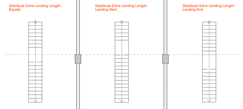

自動踊り場:踊り場形状の設定
階段の踊り場を自動作成するために踊り場の最低長を設定する際、踊り場の追加の長さを踊り場の始点と終点のどちらに配置するか、あるいは踊り場の両側に等しい長さで配置するかを選択することができます。
配置の結果を確認するには、[表示]→[表示オプション]で、新しく追加された [階段の踊り場の計算ガイドライン ]を有効にします。
この機能は現在、「弦に沿って」の方法で利用できます

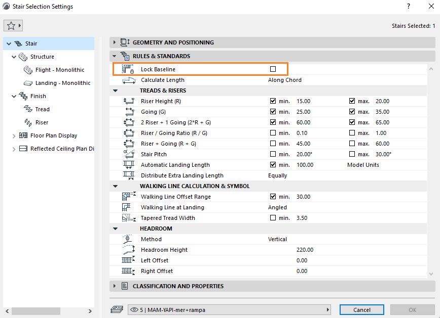

より柔軟な階段設計のために基準線のロックを解除
階段の設計は、設計コンセプトや、その他多くのパラメータと関連しています。階段は、階段の配置時または編集時に必要に応じて自動的に延長・短縮することが可能です。この機能を有効にするには、階段設定の「基準線をロック 」のチェックを外します。
基準線のロックを解除した場合、各ターン 部の間にある階段が自動的に選択され、ロックが解除されます。このさらなる柔軟性によって、不可能なはずの形状寸法を設定してしまうことを回避しつつ、不定形な階段をソルバー の支援なしで配置することが可能になります。
この機能により、あらゆる現地標準に準拠したカスタム仕様の階段を作成することが可能になりました。柔軟な階段設計により、不可能なはずの形状寸法を設定してしまうことを回避しつつ、不定形な階段を配置することが可能になります。
