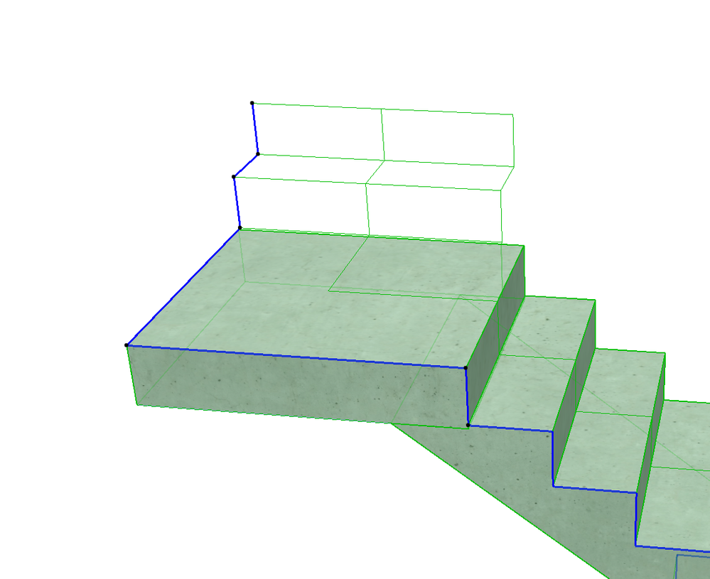

階段ツールで添付画像のような構造モデル用の階段を作成したのですが最後の2段が透明になってしまいました。

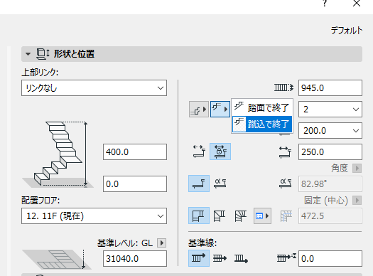

確認用として簡易的に2段だけの直線の階段を作成したところ、これでも3D上では透明になってしまいました。そもそも「蹴込で終了」の条件で2段の階段を作成することは出来ないのでしょうか?
作成方法ご存知の方、教えてください。よろしくお願いします。
解決済! 解決策の投稿を見る。

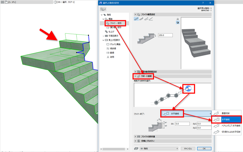

2022-12-14 10:24 PM - 編集済み 2022-12-14 10:26 PM
階段の作り方ということであればここでしょうか?
2022-12-15 08:33 AM
こちらの設定でした!教えていただきありがとうございます。
配置した後に設定編集する必要があったのですね。
無事階段が出てきてくれました。
