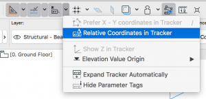

座標情報は、選択した要素で2回目のクリックが行われたとき、または要素の入力が開始されたときに自動的に表示されます。座標情報が自動的に表示されない場合は、おそらくオフになっています。オンにするには、標準ツールバーの座標情報トグルをクリックします。
座標情報を常に表示したい場合は、オプション/作業環境/座標情報と座標入力に移動します。一時的に座標情報を表示したい場合は、「N」ボタンを押すと座標情報が表示されます。非表示にするには、もう一度「N」を押します。

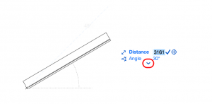

デフォルトでは、座標情報には「距離」と「角度」が表示されます。X、Y、Z座標は非表示で、座標情報を展開すると表示されます。座標情報は、座標情報の小さな矢印([Tab]を押すと表示されます)を使用するか、[下矢印]または[Tab]ボタンを使用して展開できます。
オプション/作業環境/座標情報および座標入力で「座標情報を自動的に拡張する」オプションをアクティブにすると、座標情報に入るとすぐにすべてのパラメーターが表示されます。DA(距離/角度)座標とXY座標をその場で切り替えるには、「/」(スラッシュ文字)ボタンを押します。単位は、オプション/プロジェクト設定/作業単位で変更できます。

  • 座標情報トグルで「座標情報の相対座標」をオフにする
