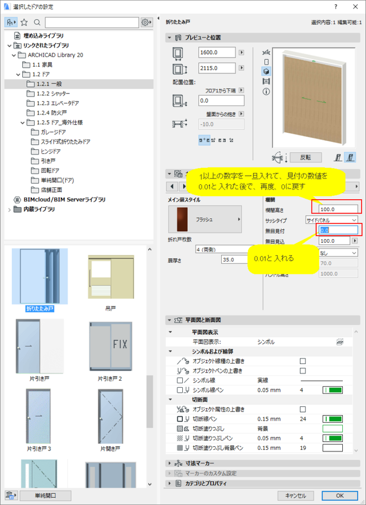

1.欄間の数値を1以上にする
2.見付の数値を0.01といれる
3.欄間の数値を0に戻す
