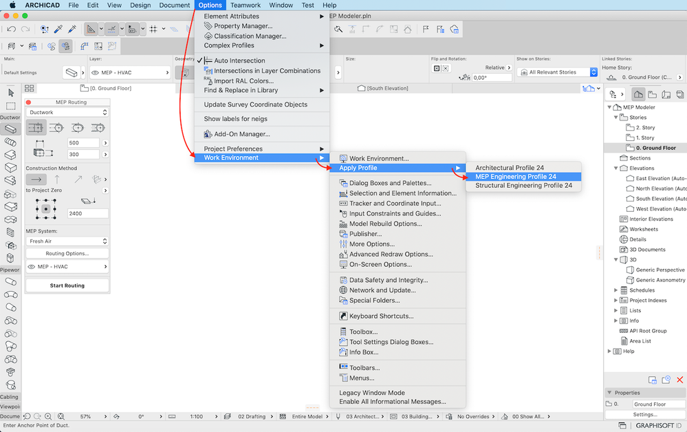

専用作業環境 プロファイル
MEP Modelerは、MEP Engineering Profile 24と呼ばれる新しい作業環境プロファイルで使用できるようになりました。
MEPエンジニアリングプロファイル24
MEPモデラーは、MEP機能またはIFCインポート/変換が使用されるとArchicadで自動的に有効になります。

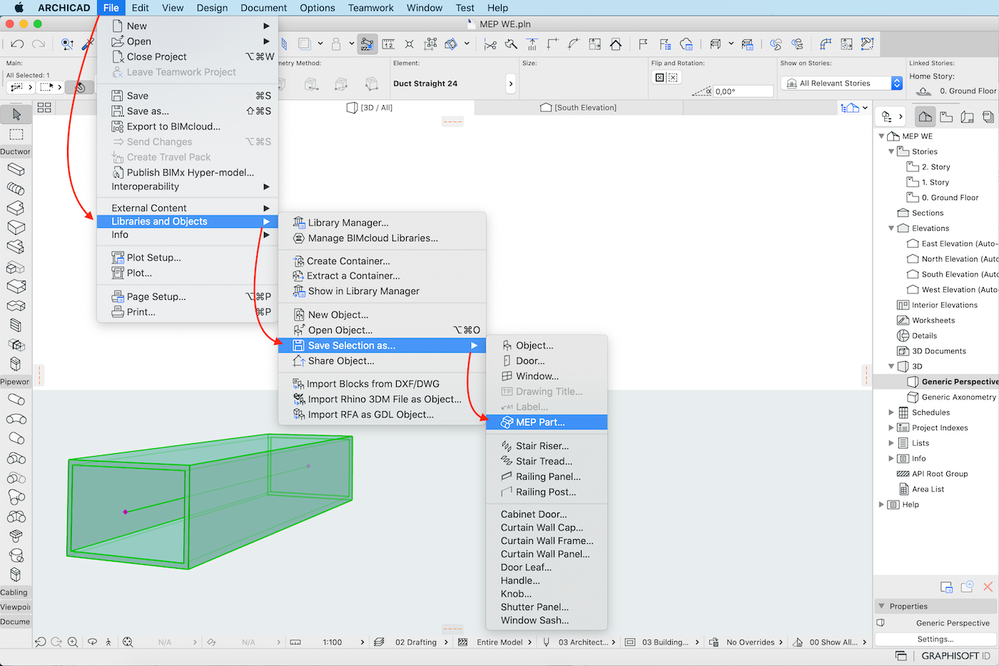

選択をMEPパーツとして保存
膨大なライブラリは、多くのパラメトリックオブジェクトを含むMEPモデラーに関連しています。要素をライブラリパーツとして保存することで、MEPライブラリをさらに拡張できます。このコマンドは 、[ファイル]> [ライブラリとオブジェクト]> [選択内容に別名を付けて保存...] > MEPパーツ...

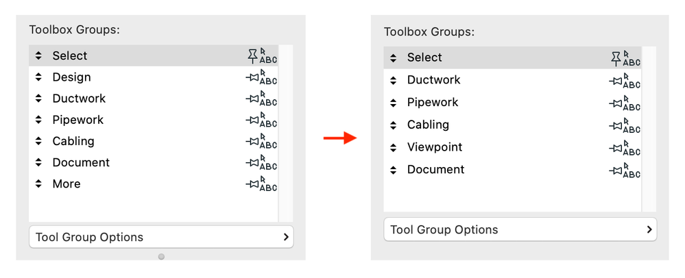

ツールボックスの更新
MEPエンジニアリングプロファイルで、ツールボックスのグループが再編成されました。Archicad 23と比較した変更点は次のとおりです。
ARCHICAD 23と24のMEPツールボックスグループ

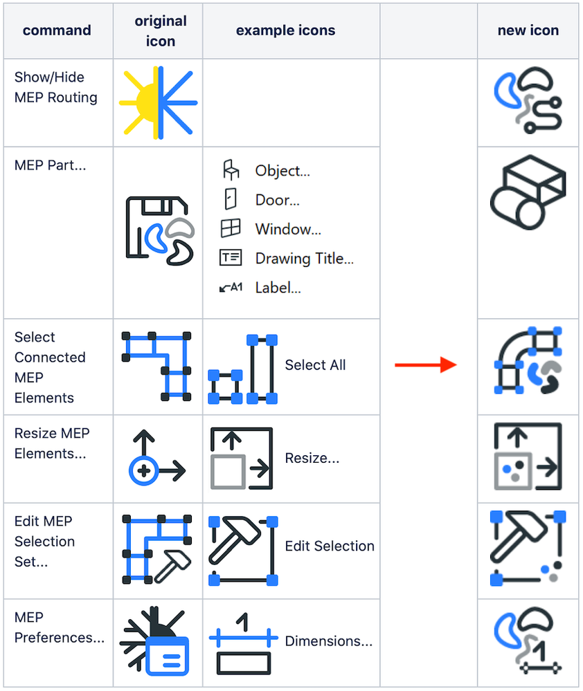

新しい命名
  • MEPルーティングパレットの表示/非表示 > MEPルーティングの表示/非表示
  • 3DモデルをカスタムMEPパーツとして保存... >  MEPパーツ...
  • 接続された要素を選択(MEPモデラー)> 接続されたMEP要素を選択(MEPモデラー)
  • 選択した要素を編集... (MEPモデラー)>  MEP選択セットの編集...> (MEPモデラー)
更新されたアイコンセット
MEP-Icot-Set-AC24
