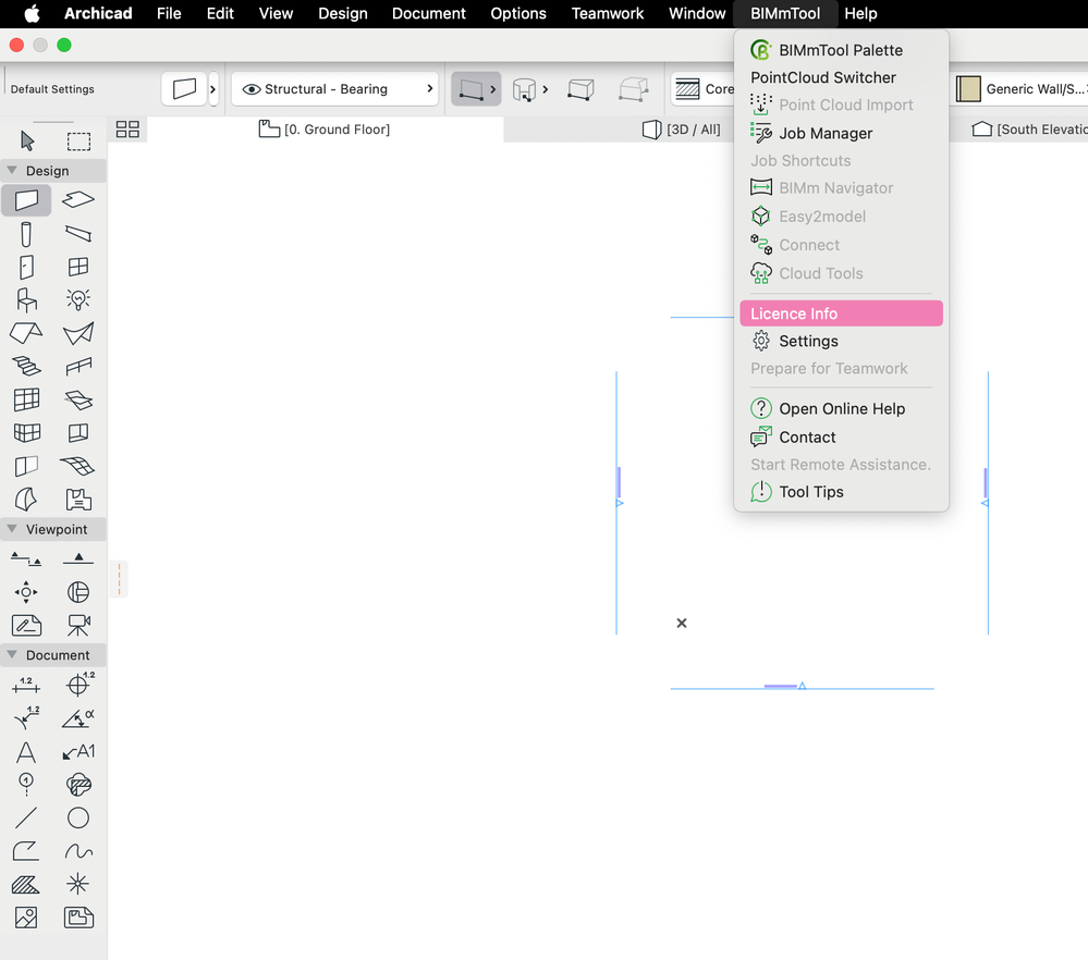

  4. ArchicadとBIMmToolを起動します
  5. BIMmToolのドロップダウンメニューから"ライセンス情報"に移動し、10Dukeアカウントでログインします。
  6. 「ライセンス」タブを開き、先ほど取得/購入したライセンスを選択します。
  7. 「ライセンスの有効化」"をクリックします。

  5. ArchicadとBIMmToolを起動します
  6. BIMmToolドロップダウンメニューの"ライセンス情報"に移動し、10Dukeアカウントでログインします
  1. “ライセンス”タブに移動し、先ほど購入されたライセンスを選択します
  2. “ライセンスの有効化”をクリックします
