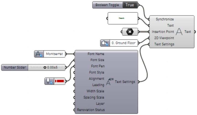

  • 静的的テキストの配置と制御:
Grasshopper ARCHICAD Live Connection Add-onを使用して、ARCHICADのテキスト「オブジェクト」の基本パラメーターを配置および制御できるようになりました。
Note: Rotating the テキストの回転はGrasshopperコンポーネントを使用しては行えません。

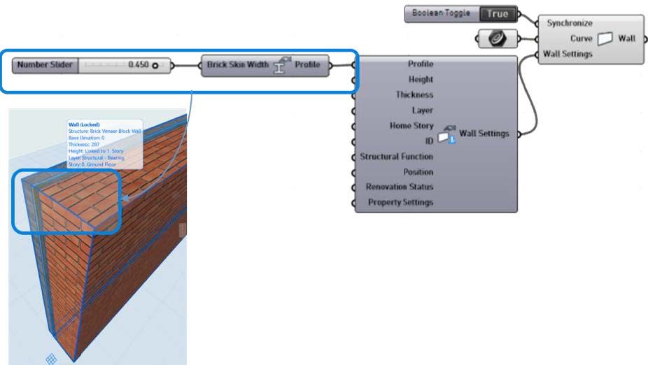

  • 断面形状のパラメータ制御が可能に:
Grasshopperから直接断面形状プロファイルの制御をより詳細に行えます。Grasshopperコンポーネントを使用して、複雑なプロファイル内のオフセット修飾子を制御できるようになりました。
