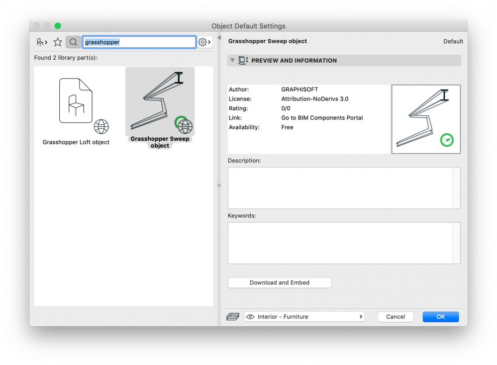

BIMcomponents.comからオブジェクトをダウンロードします。もしくは、オブジェクトツールの設定ダイアログの検索バーから検索して、埋め込みライブラリとして直接ダウンロードします。

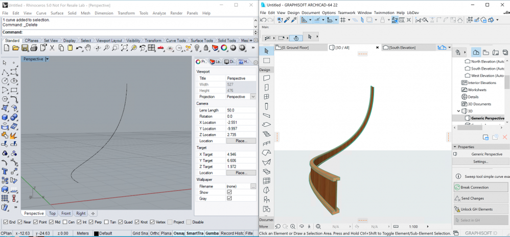

曲線(もしくはポリライン)に沿ってスイープする方法

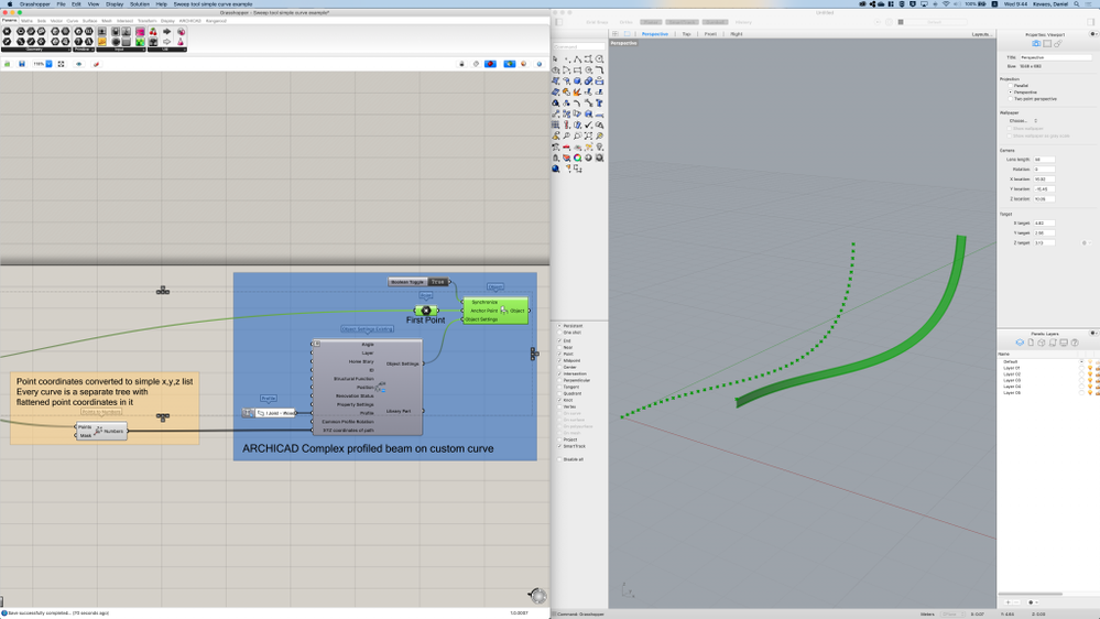

この例では、Grasshopper Sweepオブジェクトの基本的な設定を確認できます。このチュートリアルはシンプルなオープンの曲線を変換しています。サンプルの.GHファイルはこちらからダウンロードします。
単純な曲線の例

  2. "Grasshopper Sweepオブジェクト" は、 BIMcomponents.comから使用でき、ARCHICADのオブジェクトツールをひらき、オブジェクトの設定から名前で検索でき、検索結果から確認できます(インターネット接続が必要です)。検索結果からこのオブジェクトを選択し、"ダウンロードして埋め込み"を選択して、埋め込みライブラリに追加します。

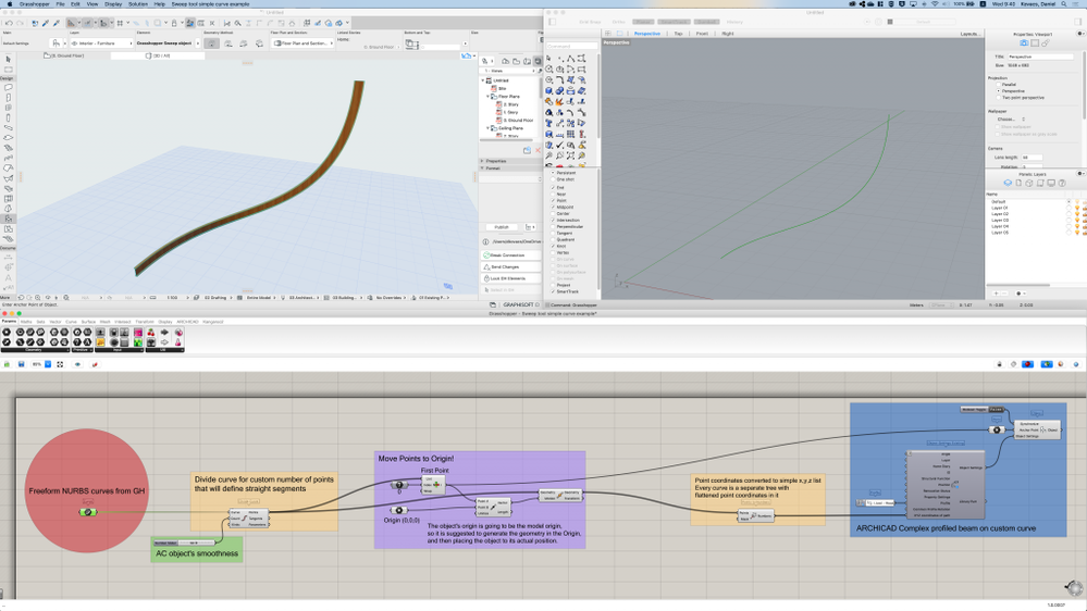

  1. Grasshopper Connectionパレットを開き、Grasshopper - ARCHICAD Connectionを開始します。(ウィンドウ>パレット>Grasshopper Connection Palette>Start Connection).

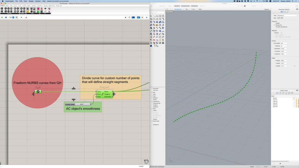

  2. Grasshopperでスイープするパスを定義して(断面形状の基準に沿って)一つの連続曲線コンポーネントを作成します。
  3. 曲線を3Dポイントに分割します。この例では、divide Curveコンポーネントを使用しており、後でセグメントの滑らかさを調整できます。

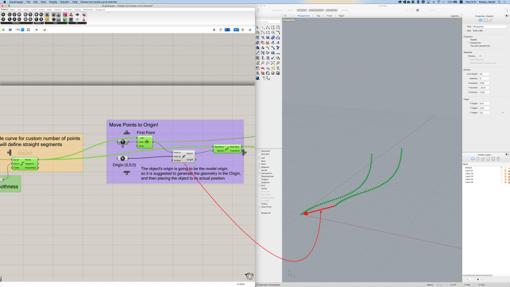

  1. ARCHICADにconnection toolを使用してオブジェクトを生成する場合、Rhinoモデルの原点をオブジェクトの原点として使用されます。
    実際の原点から遠く離れた個所に形状のオブジェクトが作成されるのを回避するためには、Rhino原点でオブジェクトの形状を作成することをお勧めします。その後、オブジェクトを元の位置に配置します。
    これを行うためには、オブジェクトの最初のポイントを挿入ポイントとして選択し、このポイントを基準にして全てのポイントを原点に移動します。
  1. 次に、GrasshopperにARCHICADオブジェクト設定コンポーネントを配置します
  2. コンポーネント上で右クリックし、"Use Existing Library Part"を選択します。
  3. 再度右クリックしてオブジェクトを選択し、オブジェクト内のパラメータを選択しsてOKをクリックします。 ここでは、"Profile"と"XYZ Coordinates of Path"パラメータのみを使用します。
  4. オブジェクトは、数値のリスト(1次元配列)しか取得できないため、ポイントを直接入力することはできません。
    flattenを使用して(パスの)ポイントを変換し、数値のリストに変換する必要があります。サンプルでは、"Points to numbers"コンポーネントを使用しています。このリストを"XYZ coordinates of path"コンポーネントにつなげます。
  1. 形状がRhino原点で作成されたため、オブジェクトのアンカーポイントを再度パスの最初のポイントに設定する必要があります。(原点に移動させた場合と同様です)
  2. Profileコンポーネントを配置して、パスの沿って、押し出し/スイープしたい断面形状を選択します。このコンポーネントをオブジェクトのComponentのProfileにつなぎます。
  3. オブジェクト設定とアンカーポイントをARCHICADのオブジェクトコンポーネントに接続すると、ARCHICAD内に形状が表示されます。

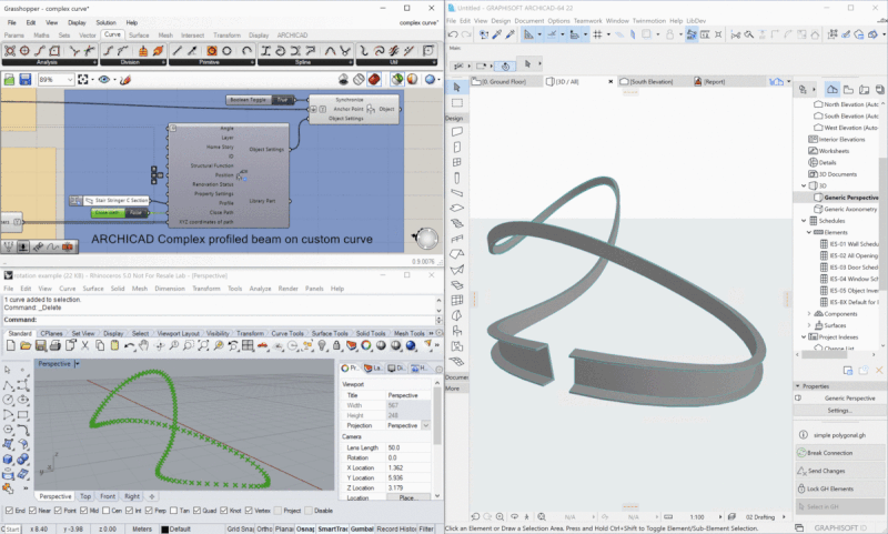

このファイルには、ほぼ同じ方法で分解され変換される単純なポリラインも含まれています。

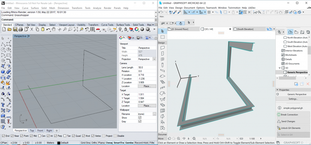

単純なポリラインの例

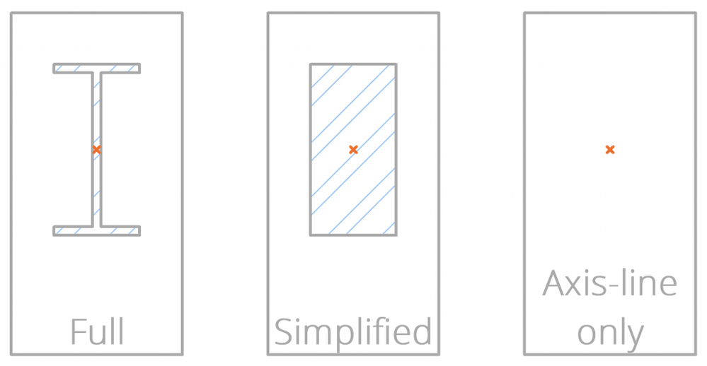

3D詳細Level
オブジェクトの"3D detail Level"をパラメータから3つの異なる詳細レベルを選択して、3Dでの解像度変更できます。 'Full'では、実際の断面形状形状が表示されます。 'Simplified'では、パスに沿った断面形状の境界ボックスが表示されます。 'Axis-line only'では、断面形状は表示されず、単純な3D線分としてパスのみが保持されます。
