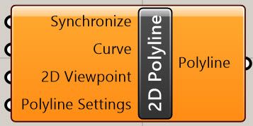

2D Polyline (2Dポリライン)
2017-12-13 16-19-45
Synchronize:Boolean Toggleを接続出来ます。ARCHICADへのリンクの有無を切り替えます。
Curve:Curve.Line.Circle.Circular Arc.Geometryを接続出来ます。通常はCurveを使用します。
2D Viewpoint:2D Viewpointを接続出来ます。ARCHICADの表示フロアを設定する事が出来ます。
Polyline Settings:Polyline Settingsを接続出来ます。ポリライン設定構成要素を設定する事が出来ます。

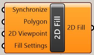

2D Fill (塗りつぶし)
2017-12-13 16-23-27
Polygon:Curve.Line.Circle.Circular Arc.Geometryを接続出来ます。閉じた線形状で塗りつぶしを作成出来ます。
Fill Settings:Fill Settingsを接続出来ます。塗りつぶし設定構成要素を設定する事が出来ます。

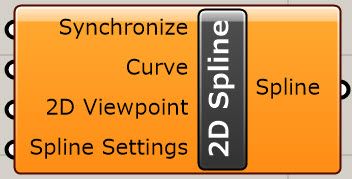

2D Spline (スプライン)
2016-12-27-11-00-03
2D Spline Settings:2D Spline Settingsを接続出来ます。スプライン設定構成要素を設定する事が出来ます。
