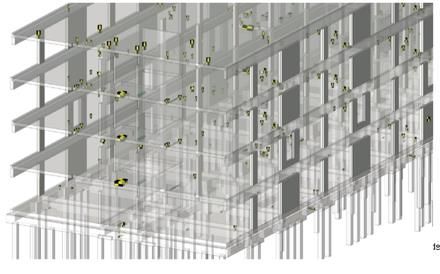

IFCモデルをArchicadにインポート
このモデルには他のモデル要素も含まれるかもしれないですし、Provision for Voidsだけが含まれるかもしれません。
Voidsを含むBIMモデル
Voidsのみ
