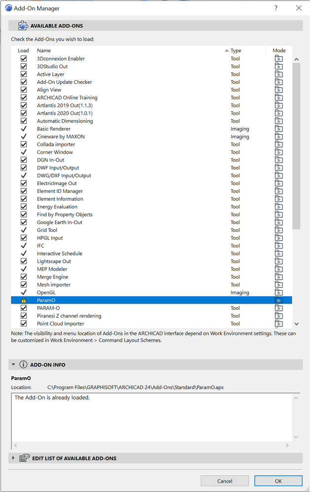

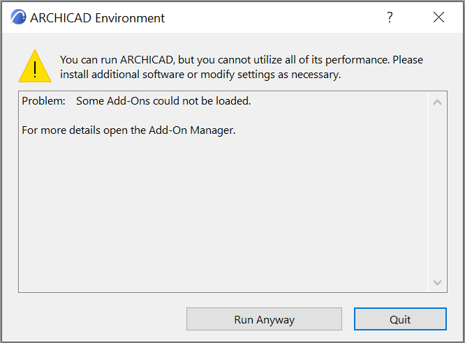

Archicad 24 Update 3をインストールすると、以前にインストールしたPARAM-Oアドオンは自動的には更新されません。アップデートはインストールされますが、「一部のアドオンを読み込めませんでした。詳細については、アドオンマネージャを開いてください。」というエラーメッセージが表示されます。アドオンマネージャを開くと、Param-Oの横に黄色の警告が表示されます。
Archicad24 Update 3のインストール後に表示される警告メッセージ
アドオンマネージャを開いた際のParam-Oの横にある黄色の警告

古いバージョンのPARAM-Oがインストールされている場合は、それをアンインストールしてください。
  • 古いParam-O.apxファイルがインストールされたフォルダ(通常、Archicadの「アドオン」フォルダ)に移動します。
  • .apxファイルを削除します。
  • Archicadを再起動します。
*注:古いバージョンがArchicadの"Add-Ons/Standard標準"フォルダにあった場合、最新バージョンで自動的に上書きされます。この場合、アンインストールする必要はありません。
