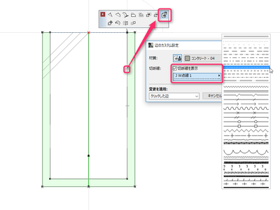

断面形状の線分を調整する
断面形状の塗りつぶしの輪郭辺の線種を切り替えたい場合は、断面形状マネージャの塗りつぶしの辺をクリックして「断面形状辺のパラメータを設定」で行います。手順1:断面形状マネージャから、編集したい断面形状を開きます。手順2: 編集したい塗りつぶしの辺をクリックして、ペットパレットから「断面形状辺のパラメータを設定」を選択して線分を変更します。 線分が変更されました。
断面形状の設定 編集後の断面形状

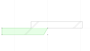

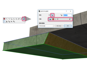

スラブ端部角度を調整する
ARCHICADのスラブの端部を角度を調整するには、ペットパレットから「辺のカスタム設定」をクリックして修正します。表示された「辺のカスタム設定」でスラブ端部の角度と辺の材質を変更できます。スラブのビルディングマテリアルが同じ場合、面で接している場合に包絡処理が行われます。
スラブ端部の設定 スラブ断面

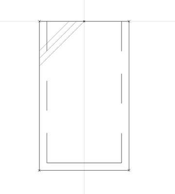

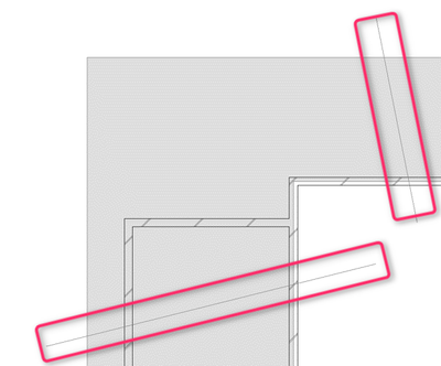

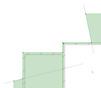

マジックワンドで塗りつぶしの外側を切り欠く
マジックワンドを使用して、外側部分を切り欠きたい場合は、補助線を追加して形状を認識できるようにします。 また、マジックワンドによるポリゴン形状の追加/削除をご参考ください。手順1: 線ツール等で補助線を作成し、マジックワンドが認識できるようにします。 手順2: ペットパレットの「ポリゴンから削除」を選択してマジックワンドで切り欠きたい箇所の面上でSpace+クリックで切り欠きます。 外側部分が削除されました。
補助線を作成 「ポリゴンから削除」を選択 マジックワンドで削除した結果

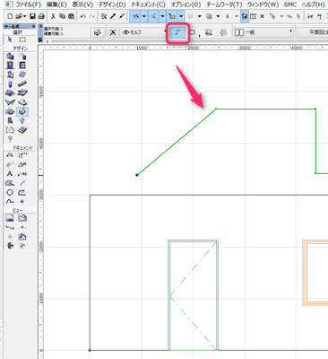

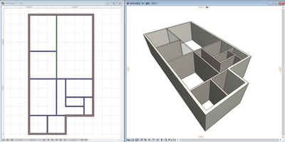

3D空間にモルフ線を引く
ARCHICADで3Dウィンドウ上で線を作成したい場合、モルフを使用すると表現できます。その際に、作成したい箇所に断面図/立面図を作成してからモルフを作成すると作成しやすいです。断面図/立面図を開いて、その画面上でモルフの図形作成法を「ポリゴン」にして線分を作成します。3Dウィンドウを開くと作成したモルフが表示されます。※断面図/立面図上で作成したモルフは、平面の断面図ツール上に作成されます。
断面図でモルフを作成 3Dウィンドウのモルフ

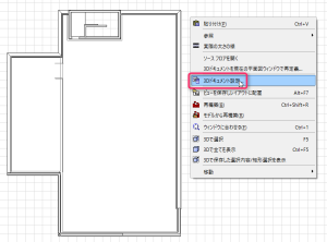

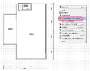

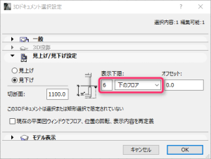

平面から屋根伏図を作成
ARCHICADで屋根伏図を作成する場合、平面から3Dドキュメントを作成すると便利です。 手順1: 平面図上で右クリックし、「平面から3Dドキュメントを作成」をクリック 手順2: 作成された3Dドキュメント上で右クリックし、「3Dドキュメント設定」をクリック 手順3: [見上げ/見下げ設定]で「下のフロア」として、GLまでのフロア数を入力 これで屋根伏図が作成できました。こちらをビューとして登録してレイアウトに配置します。
平面図で3Dドキュメントを作成 3Dドキュメント設定 表示下限を調整 3Dドキュメント作成

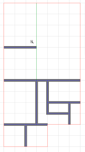

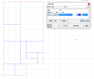

複数要素にマジックワンドを使用して一度に入力する
ARCHICADのマジックワンドは、離れている複数の要素に対して有効です。 そのため、レイヤーやペンカラー等で要素を選択しやすくすると、まとめてマジックワンドで入力しやすくなります。 手順1: 線分などのマジックワンドの基となる要素を分類する 検索と選択ツールを使用すると、選択時に選択しやすくなります。 手順2: 選択した要素上でマジックワンドを使用して要素を配置する 離れた要素でもマジックワンドが有効のため、複数まとめて配置できます。 手順3:入力要素の設定を変更して同様の操作を続けて行う 入...
Tips_magicwand_001 Tips_magicwand_002 Tips_magicwand_003
