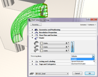

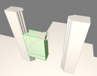

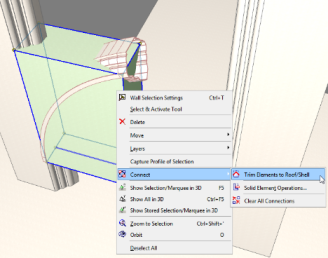

Archicad 15で導入された シェルツール は非常に用途の広いツールです。しかし、その名前が示すように、それはシェルであり、膜上に生成された一定の厚さのボディです。Archicadユーザーは、シェルが一定の厚さの要素ではなく、ソリッドボディである必要がある状況に遭遇する可能性があります。これを達成するために使用できるトリックがあります。屋根/シェルで要素を切り取りコマンドの使用します。次の例では、その方法について説明します。このシナリオでの垂直要素は、複雑な柱を使用してモデル化されています。ソリッドボディを作成するのに問題はありません。た...

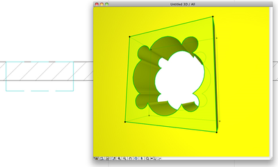

by Dwight Atkinson, Vancouver, Canada壁の開口部を窓として作成することは、壁開口を使用した設計検討を行う最も簡単で素早い方法とは限りません。 重要ではない作業の場合、複雑な断面形状の梁と組み合わせた SEO(= ソリッド編集)を使用すると、WALLHOLE スクリプトを使用して完全に開発された窓オブジェクトを使用するよりも、再検討や計画に素早く対応しやすくなります。実験のために、私は開口部を受諾することを目的とした任意の壁を取り、その中に一致するガラスの壁を配置します。次に、カスタム断面形状の梁を壁内に(壁に...

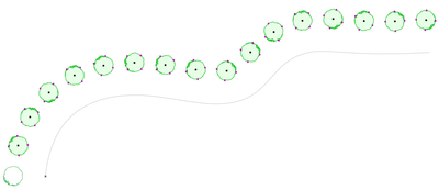

Archicadでは、要素の正しいサイズや場所を数値で指定する必要なく、建物をスケッチするだけで柔軟性がありますが、適切な設計プロセスに入る場合は、特定のサイズと位置で要素を配置する必要があります。次の入力補助機能を使用して、既存の要素に関連して、または他の要素とは独立して、サイズ(例. 別の要素と同じ長さである必要があります)と位置(例.壁が別の壁と平行である必要があります)を定義できます。+をクリックしてリストを展開し、詳細を表示します参照線参照線は、手動で配置できる永続的な線と円弧です。それらは永続的であるため、削除するまで残ります。参照...

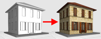

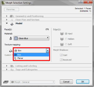

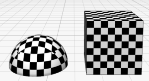

この記事の最後に地中海風の家の作り方があります。 テクスチャマッピング モルフがテクスチャを含む材質を使用している場合、そのテクスチャがモルフのサーフェスにどのように表示されるかを制御できます。テクスチャマッピングの定義(ボックスまたは平面)は、モルフ選択設定のモデルパネルに表示されます。モルフ全体を選択する場合、ボックスマッピングがデフォルトで唯一のオプションです。モルフ面を選択に含めることにより、平面マッピングを有効化できます。ボックスマッピング ボックスマッピングとは、パターンが正方形の6つの平面からモルフに投影されることを意味します。テ...

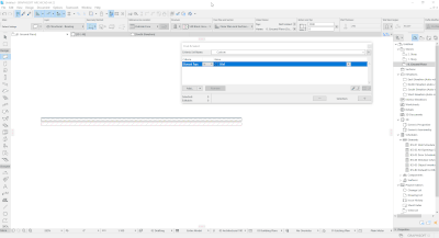

この記事では、Archicad 23の新しい柱ツールを使用してプレkキャスト鉄筋コンクリート柱をモデリングする詳細なプロセスを紹介します。 工業用施設の場合、プレキャストの柱がよく使用されます。Archicadでこれらの構造を表現する最も簡単な方法は柱ツールの階層セグメントを使用してそれらをモデル化することです。 このモノリシック鉄筋コンクリート柱は、高さが6,000mmで、一般的な断面が600x600で、次の測定された傾斜コンソールがあります: この記事では、このコンクリート柱をモデル化する2つの方法を提供したいと思います。1つ目は、[ツール...
