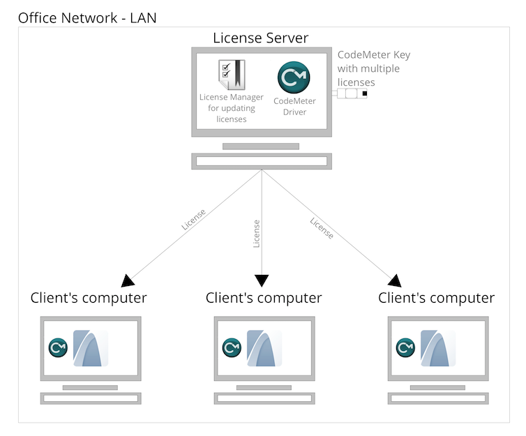

サーバーとクライアントコンピュータのセットアップ
ARCHICADの他に、License Manager ToolとCodeMeterドライバが必要です。License Manager Tool(LMT)はソフトウェアライセンスをクラウドからクラウドからサーバーコンピュータにアップロード/ダウンロードできます。CodeMeterドライバは、このファイルを読み取り実行するのに必要です。
ライセンスサーバーコンピュータ:
  • ARCHICADはサーバー上にある必要はありません。
  • License Manager ToolをGRAPHISOFTのウェブサイトからダウンロードしインストールください。
  • LMTには最新のCodeMeterドライバが含まれており、こちらも必要です。
  1. サーバーコンピュータにライセンスを追加します:
    1. ソフトウェアキー: クラウドからライセンスをダウンロードします。手順はこの記事に従ってください。(問題が起きた場合は、ウィルス対策を停止し、OSの現在のユーザーアカウントが全ての読み取り/書き込み権限を持つ管理者かどうかを確認ください)
    2. ハードウェアキー: サーバーのUSBポートにCodeMeterドングルを差し込みます。(動作しない場合、他のポートを試すか、USBハブをバイパスしてください。またウィルス対策を停止し、OSの現在のユーザーアカウントが全ての読み取り/書き込み権限を持つ管理者かどうかを確認ください)
  2. 現在ライセンスはサーバー上にあります。これから、CodeMeterドライバを設定し、クライアントコンピュータにライセンスを配布できるようにします。こちらはCodeMeter Webアドミンで行います: こちらの記事サーバーのセットアップをご覧ください。
  3. (この手順は、最後に問題が発生した場合にのみ必要です。CodeMeterドライバはローカルコンピュータ、次にサーバーとネットワーク、最後にインターネットでライセンスを検索します。ライセンシング動作しない場合、localhostWebAdmin > 構成 > 基本 > サーバー検索リストに追加し適用をクリックしてください。)
クライアントコンピュータ:
  • CodeMeterドライバはARCHICADと一緒に自動的にインストールされます。インストールされていない場合は、 GRAPHISOFTウェブサイトからダウンロードしインストールください。
  • License Manager Toolはクライアントコンピュータには必要ありません。
  1. ほとんどの場合、CodeMeterドライバは自動的にサーバー上のライセンスを検出します。 利用可能なすべての宛先(ネットワーク内の他のすべてのコンピューターとインターネットでも同様)で検索するため、処理が遅くなり、タイムアウトのリスクもあります。これを防ぐには、名前またはIPアドレスをWebアドミン > 構成 > 基本 > サーバー検索リストに追加し、適用を押します。詳細やスクリーンショットについては、関連記事のクライアント側の設定の部分をご覧ください。
ウイルス対策、ファイルチェッカー、ファイアウォールによって、ライセンス関連の通信が遅くなったりブロックされたりする可能性があることに注意してください。 問題が発生した場合は、サーバー側とクライアント側の両方で無効にしてみてください。
ライセンスを使用するには、CodeMeterドライバをサーバー側とクライアント側の両方で実行する必要があります
