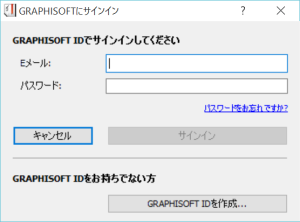

1.(管理者以外のメンバー)License Manager ToolからGRAPHISOFT IDへサインイン
signin

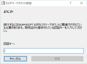

2.認証キーを入力
ninshokey

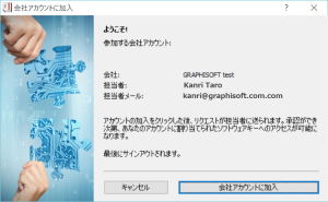

3.会社アカウントに加入 をクリック(会社アカウント名と管理者の情報が表示されます)
join

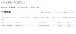

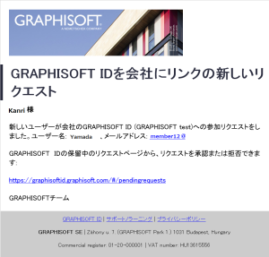

4.(管理者)受信したリクエストメールに添付されているリンクから、リクエストを認証 もしくはGRAPHISOFT IDにログイン中の場合、「保留中のリクエスト」から認証
emailtoO

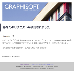

5.(管理者以外のメンバー)承認通知メールを受信
done
