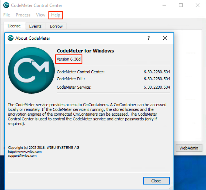

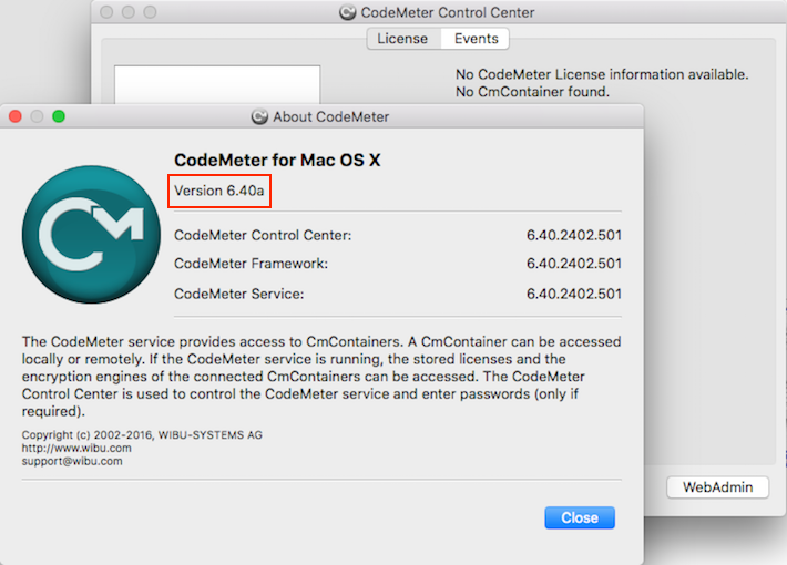

サーバーコンピュータのCodeMeterドライバがクライアントマシンのドライバと異なる場合、デフォルトの借用期間が2880分(2日間)に短縮される
ことがあります。{i} CodeMeterドライバのバージョンを確認できます:
  • macOS:Codemeterコントロールセンター:CodeMeterメニュー/ CodeMeterについて
cm_version_mac
  • Windows:CodeMeterコントロールセンター:ヘルプメニュー/バージョン情報
cm_version_win
解決方法
こちら で提供されている最新のCodeMeterドライバをサーバとクライアントマシンの両方にインストールしてください。借用期間はCodeMeterWebアドミンで管理できます。詳細については、ヘルプセンターのこちら の記事を確認ください。
