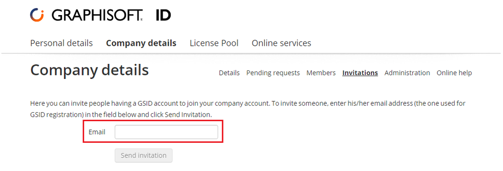

1. 管理者は、個人のGraphisoft IDを持つ個人を、自分が管理する会社に招待することができます。管理者は、次の場所から招待を送信できます:
    • graphisoftid.graphisoft.com会社情報 >招待 Graphisoft IDのメールアドレスを入力し、[招待状を送信]をクリックします
    • account.graphisoft.com:[会社]メニューで、Graphisoft IDのメールアドレスを入力し、[招待状を送信]をクリックします
招待されたメンバーには、招待が記載された電子メールが送信されます。この電子メールを使用して、招待を承認または拒否できます。graphisoftid.graphisoft.comまたはaccounts.graphisoft.comにサインインすることで、保留中のリクエストに応答することもできます。

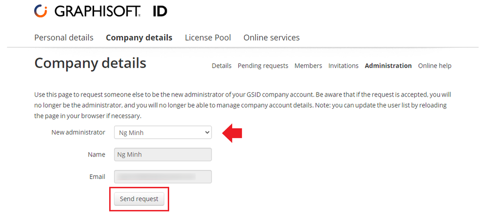

管理者のステータスを別のメンバーに転送するには、管理者は自分のGraphisoft IDを使用して graphisoftid.graphisoft.com または accounts.graphisoft.com にログインする必要があります。
  • graphisoftid.graphisoft.comの使用:[会社情報] [管理]サブメニューに移動し、新しい管理者にするメンバーを選択します。[リクエストを送信]ボタンをクリックします。
  • account.graphisoft.comの使用:[会社]メニューに移動し、[会社のメンバー]セクションまで下にスクロールします。[管理者の変更]をクリックします。ポップアップダイアログが開きます。リストからメンバーを選択するか、名前またはGraphisoft IDのメールアドレスを入力して、[変更]をクリックします。
(新しい)メンバーは電子メール通知を受け取り、管理者の役割を承認するように求められます。メンバーは、graphisoftid.graphisoft.comまたはaccounts.graphisoft.comを介してサインインした後、この役割を承認または拒否することもできます。このリクエストを承認することにより、このメンバーはGraphisoft IDの会社アカウントの新しい管理者になります。以前の管理者(現在は通常の メンバーの役割)は、必要に応じてGraphisoft ID会社アカウントから切断できるようになりました。
