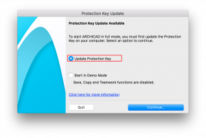

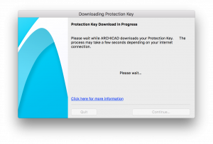

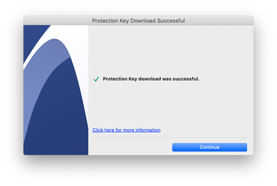

ARCHICAD 22 でライセンスアップデート
ARCHICAD 22より、ARCHICADもしくはライセンスマネージャーツール(LMT)でプロテクションキーを更新できます。挿入されたハードウェアキーもしくはダウンロードされたソフトウェキーはアップデートが利用可能な場合、1日に1度エンドユーザーに更新の承認を確認する更新ダイアログが表示されます。 プロテクションキーのアップデート アップデートするプロテクションキーを選択し、「続ける」ボタンをクリックします 注意: ARCHICADは1日に1度プロテクションキーのアップデートを確認します。 プ...
LMT 13 {i} Screen Shot 2018-06-07 at PM 3.19.31 {i}

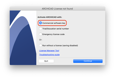

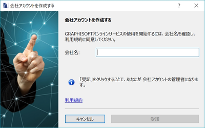

ARCHICAD 23 ライセンス有効化
ライセンス有効化 ARCHICAD 22では、インストールしたARCHICAD 22を開始時に簡単にライセンスを有効化/アップデータができ、この方法はシームレスなライセンス管理を提供しました。ARCHICAD 23では、ARCHICAD内からライセンスプールにアップロードすることができます。 ワークフロー1: GRAPHISOFT IDでログインせずに行う GRAPHISOFT IDにサインインせずにインストール 成功し、ARCHICAD 23を開始すると、ARCHICADを起動する際のいくつか...
CommercialSoftwareKey.png LMT 4 {i} LMT 6

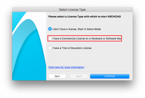

ARCHICAD 22 ライセンス有効化
ライセンス有効化 インストールしたARCHICAD 22を開始した際にライセンスを簡単にダウンロードしARCHICADを始められます。これにより、ライセンスをよりシームレスに使用できます。 ワークフロー1: GRAPHISOFT IDでログインせずに行う GRAPHISOFT IDにサインインせずにインストール 成功し、ARCHICAD 22を開始すると、ARCHICADを起動する際のいくつかのライセンスオプションを選択するダイアログが表示されます: ハードウェアまたはソフトウェアキーの商用版ラ...
LMT 2 LMT 1 LMT 4 {i}

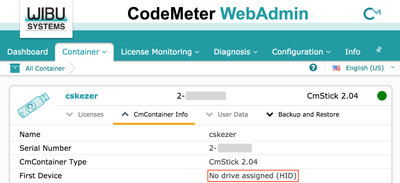

CodeMeterキーをKEXTからHIDへの変換に関するよくある質問
コンバージョンとは何ですか? CodeMeterハードウェアキーは、ARCHICAD及びGRAPHISOFT社の他の製品ライセンスの格納に使用されるものでKEXT(カーネル機能拡張 3Gクラス)からHID(ヒューマンインターフェイスデバイス)にコンバートすることです。 なぜコンバージョンが必要なのですか? CodeMeterハードウェアキーをコンバートしないと、macOSの新しいバージョンでは互換性がなくなります。macOS 10.13よりApple社は既にサードパーティによるカーネル機能拡張に...
wibu-codemeter-cm-stick-logo No drive assigned HID

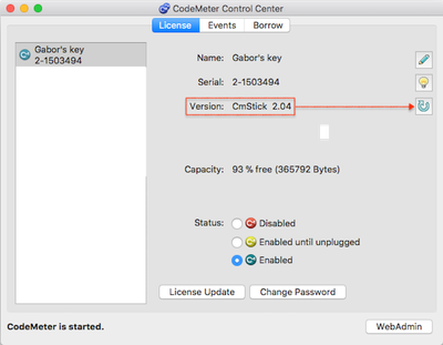

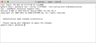

CodeMeterハードウェアキーをHID(ヒューマンインタフェースデバイス)として設定する方法
バージョン5.0以降、CodeMeterドライバは、USBヒューマンインタフェースデバイス(HID)クラスの仕様に準拠したデバイスをサポートしています。大容量ストレージデバイスのステータスの代替オプションとして、CodeMeterのハードウェアキーをドライブステータスなしでHIDとして表示できるようになりました。ARCHICAD 19 アップデート 9001、および今後のARCHICAD 20および21アップデートでは、検出されたハードウェアキーが自動的に更新されます。上記のインストーラのいずれ...
codemeter_firmware _! _! hid_config
