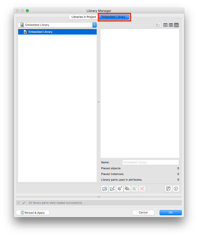

2. [埋め込みライブラリ ]タブをクリックします。

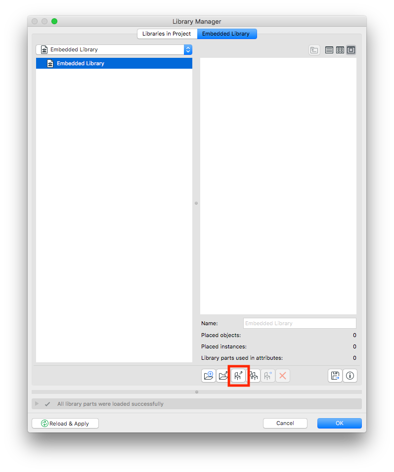

3. [新規ファイルを追加 ]ボタンをクリックします。

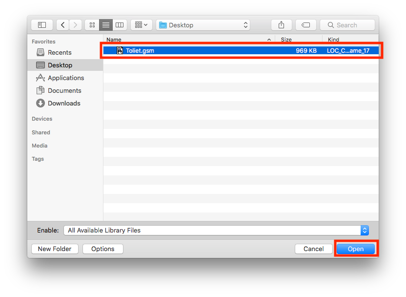

4. 埋め込みライブラリに追加するファイルを選択 し、[開く]をクリックします。

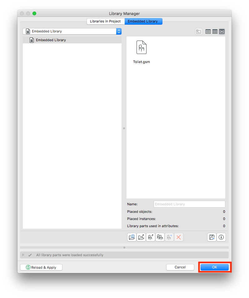

5. [OK ]をクリックし、ライブラリマネージャーを閉じます。
