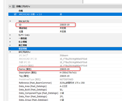

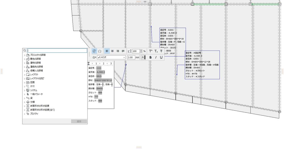

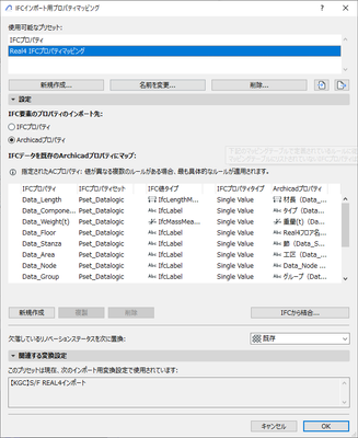

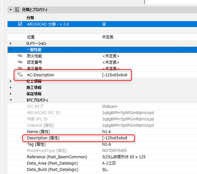

ARCHICAD 25:ラベルツールにIFCデータの属性をリンクしたいです。
添付図のように、メーカーから作成したTEKLAデータをIFCに変換して使用していますが、施工図作成に関してラベル図が必要と言われています。
ラベルツールにIFCデータの属性をリンクして使いたいのですが、自動テキストカテゴリにIFC項目がないため困っています。
IFC属性情報画面と自動テキストカテゴリ画面を添付しています。
対応できる方法を教えていただきたいです。
Operating system used: Windows 7000.jpn.full

② ただし、IFCインポート時であればIFCプロパティマッピングでIFCプロパティをArchicadのプロパティにマッピング(割当)可能です。
Archicadのプロパティであれば自動テキストの対象になるので表示ができます。
https://helpcenter.graphisoft.com/jp/user-guide-chapter/559#XREF_82931_Property_Mapping
ただ、この機能だとご提示の"Name"と"Description"のようなアトリビュートはマッピングできないようです。(出来るよ!という方が居れば教えて下さい)
(2年くらい前にGraphisoftに問合せた時は「不可」という回答でした)
ということでこの方法もとれません。
③ となるとどうすれば良いかと言うと、泥臭い方法しか残ってないのかな、と思います。

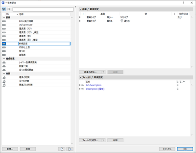

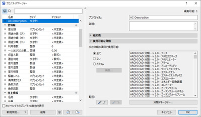

1. ひとつ適当なプロパティを作成します。

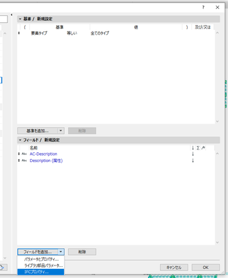

2.一覧表のフィールドに1.で作成したプロパティと取り込みたいIFCアトリビュート(プロパティ)を選択します。
(一覧表であればIFCアトリビュート(プロパティ)を対象にできます)

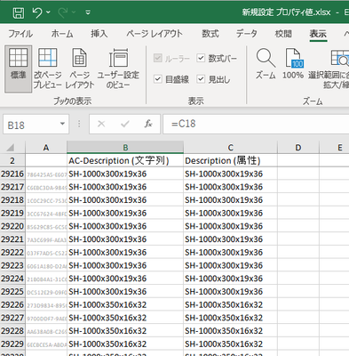

3.「一覧表からプロパティ値をエクスポート」する
4. Excel上で関数かコピペでC列の内容をB列にコピーする
5. インポートする
6. これでDescriptionの値がAC-Description(Archicadプロパティ)にコピーされたので、自動テキストで取り出すことができます。
ちょっと面倒ですがこんな感じでいかがでしょう?

返信どうもありがとうございます。
先ほどおっしゃる通り実施してみましたが、何とかできました。
図面作成には十分な感じです。
