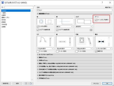

モデル表示オプションでチェックを入れると26でもゾーンスタンプを表示することができます。

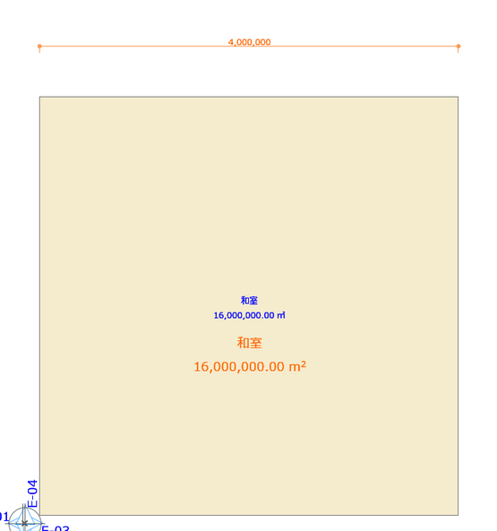

で、ゾーンスタンプを表示した状態で広大な面積のゾーンを作成したら不思議なことが起こりました。
5000m x 5000mのゾーンを作成したら、ゾーンスタンプの値がおかしな事になったのです!
面積がマイナス??なんじゃこりゃ🤔
この現象は4000m x 4000mでは起こりません。
色々検証した結果、面積が21,474,836.47㎡を超えると数値がバグることがわかりました。

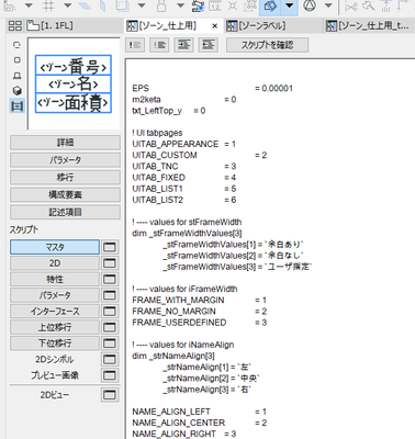

その謎を解明すべく我々はアマゾンの奥地へと向かったゾーンスタンプをCtrl + Shift+Oで開いてみました。
⚠️マニアックな内容が含まれます。ご注意ください。
詳細は省きますが、怪しい変数の中身を見ていくと原因らしき記述にたどり着きました。
if iAreaprec = 5 then
	m2keta = 2	: bairitu = 100
endif
!~~~中略~~~
if iDisp_Prec = 1 then
	a_meter = _calculatedArea * bairitu
	a_meter = (a_meter - FRA(a_meter))/bairitu
endif
結果的に、このなかでも後半の「FRA(a_meter)」が問題でした。
このFRA関数は()の中の数値の小数部分のみを返すするものですが、()の中の数値が2,147,483,648を超えると小数部分では無く、値+2,147,483,648を返してしまうようです。
(ここの値が面積でNGになる限界の100倍になっているのは上記の処理でbairitu = 100を掛けているため)
つまりFRA(3,000,000,000.55)とすると本当は0.55が返ってくるはずなのに5,147,483,648.55が返ってきてしまいます。
そのため、5000m x 5000m の例では
25,000,000 - (25,000,000 + 21,474,836.48) = -21,474,836.48㎡
という値が表示されてしまっていると思われます。
