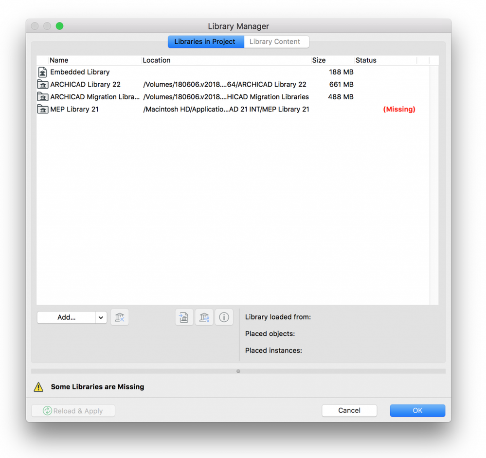

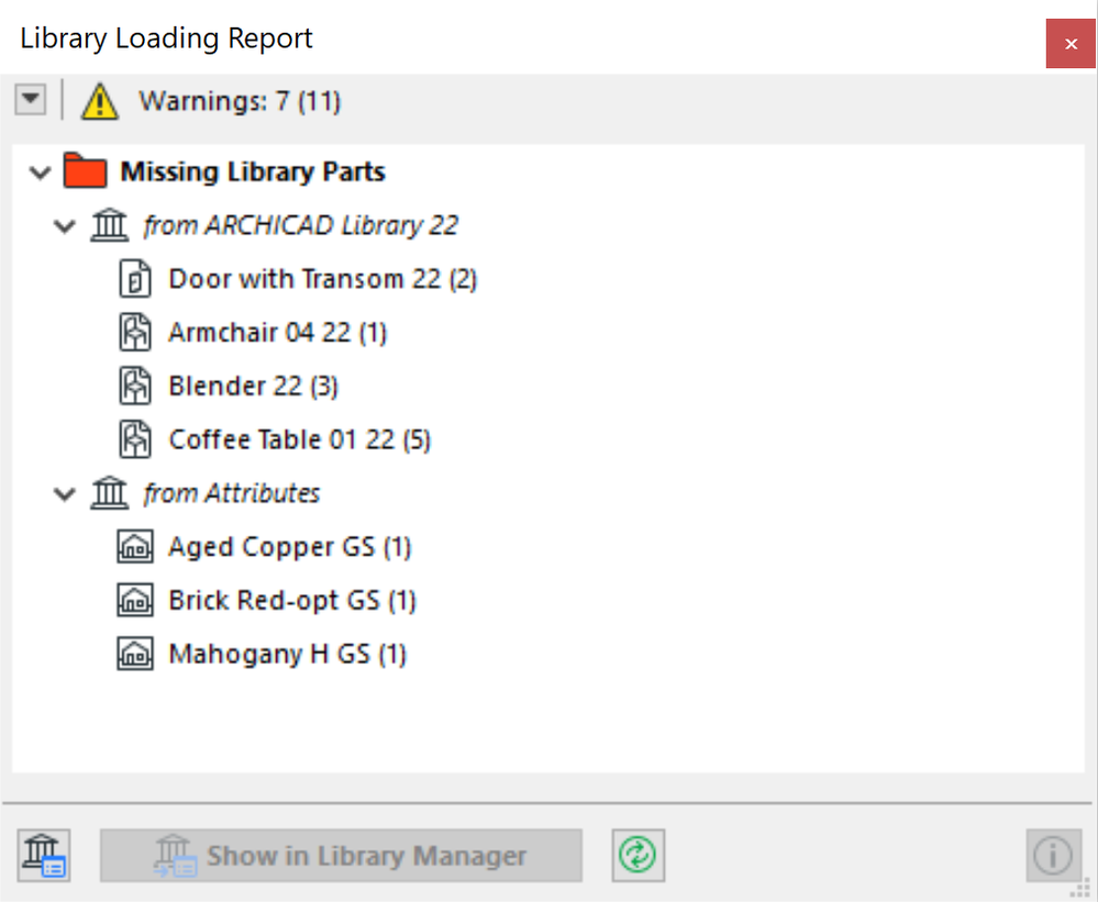

ライブラリ部品が欠落しているのはなぜですか?
Archicadでは、オブジェクトとテクスチャをプロジェクト内(いわゆる 埋め込みライブラリ)または外部の場所(いわゆるリンクライブラリ)に保存できます。プロジェクトライブラリを確認および管理するには、ライブラリマネージャを使用します。

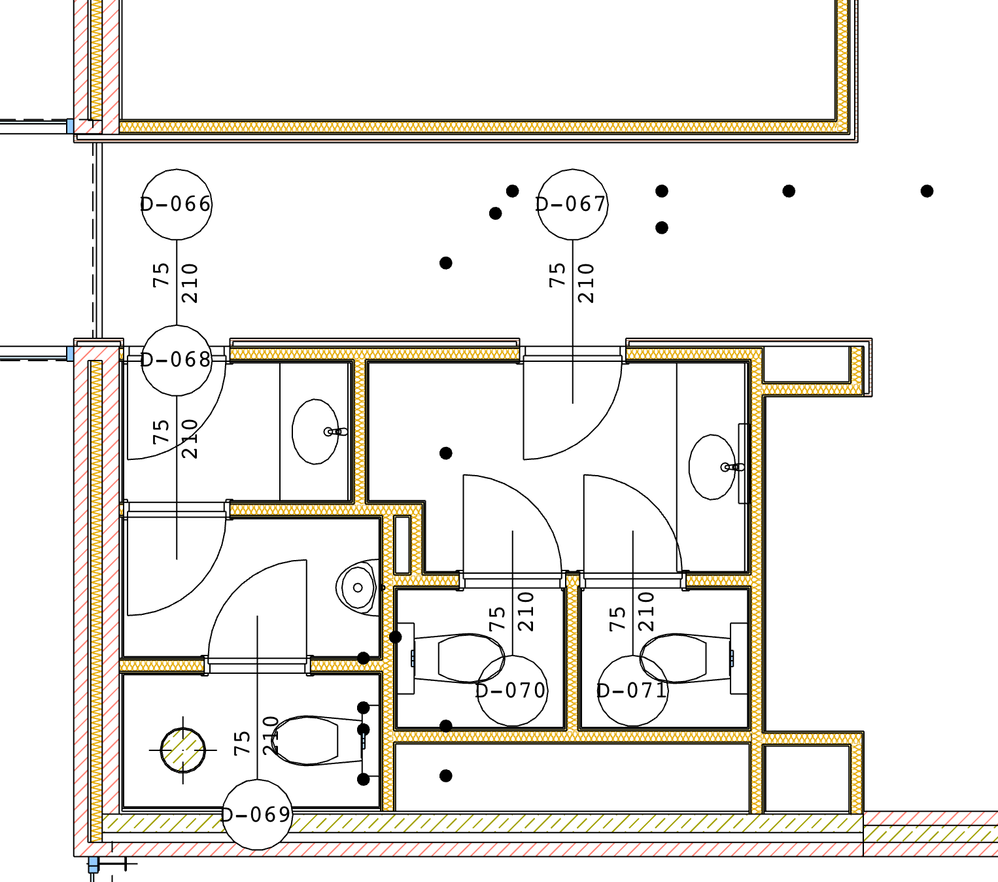

リンクされたライブラリにArchicadからアクセスできない場合、ライブラリ要素は「欠落」状態になり、平面図ビューで元の要素の原点の代わりに塗りつぶされたプレースホルダーの点で表示されます。不足しているライブラリ部品は、[ライブラリマネージャー]ダイアログにも表示されます。
標準のArchicadライブラリオブジェクトがありません
一般に、標準のArchicadライブラリのコンテンツはArchicadの実行に不可欠なファイルも含まれているため、編集することはお勧めしません。
予期しない変更を防ぐために、ライブラリはLCF(ライブラリコンテナ)形式で Archicadインストールフォルダに保存ください。ただし、フォルダの内容が部分的または完全に削除されると、欠落しているオブジェクトが表示されます。

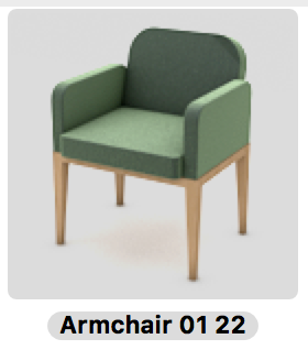

標準のARCHICADライブラリ部品には、デフォルトで常にバージョン番号が名前に含まれています。例:アームチェア01 22、ここで「22」はArchicad 22バージョンを指します。
  • 不足している部品の名前の番号が実行中のArchicadのバージョン番号と一致する場合は、ライブラリマネージャー(ファイル/ライブラリおよびオブジェクト/ライブラリマネージャー)を開き、ライブラリのリストで標準のArchicadライブラリを確認します。存在しない場合は、プロジェクトに追加して、[再ロードと適用]をクリックします。(リンクライブラリを追加)
  • Archicadライブラリが追加されている場合は、リストからライブラリを選択し、「ライブラリのロード元」ダイアログ領域のリンクをクリックして、フォルダの内容を確認してください。標準のArchicadインストールのフォルダの内容をコピーして貼り付けることで、フォルダの内容をリセットできます。
  • 不足している部品の名前の番号が実行中のArchicadのバージョンよりも小さい場合は、ライブラリマネージャーを開き、[ライブラリの 移行 ]ボタンをクリックします。ライブラリの移行により、インストールフォルダにあるArchicad Migration ライブラリが追加されます。標準のArchicadライブラリに不足している部分がまだある場合は、「ライブラリのロード元」ダイアログ領域のリンクをクリックして、フォルダの内容を確認してください。標準のArchicadインストールのフォルダの内容をコピーして貼り付けることで、フォルダの内容をリセットできます。 注: Archicad 9以前のバージョンで作成された欠落部品には、移行ライブラリがありません。
  • ネットワーク環境では、ライブラリは中央のネットワークロケーションから追加できます。コンピューター/フォルダのアクセシビリティを確認します。
  • BIMサーバー/ BIMcloud環境では、ライブラリがサーバーからリンクされている場合があります。BIMサーバー/ BIMcloud管理者に連絡してください。

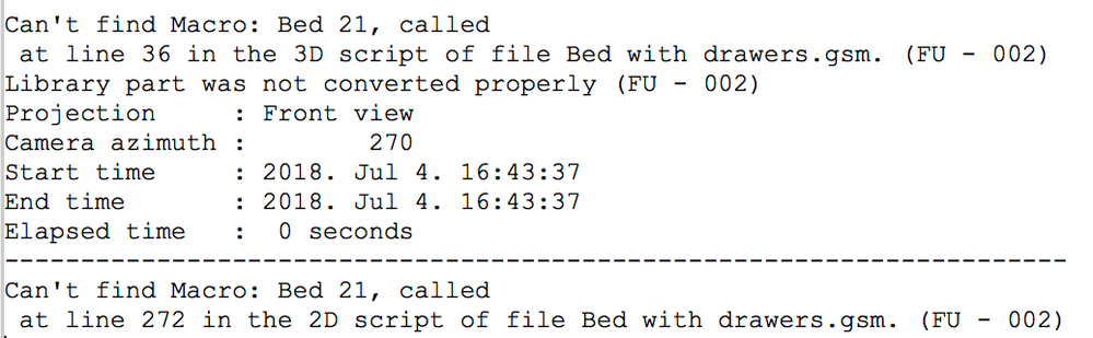

マクロとして使用される埋め込みライブラリ部品
既存のライブラリ部品を他のカスタムライブラリ部品のコンポーネントとして保存することができます。このような場合、GDLスクリプトは、アクセス可能である必要がある元のライブラリ部品の名前で埋め込みオブジェクトを参照します。
注: Archicadライブラリの移行では、埋め込みライブラリパーツは移行されません。
このようなオブジェクトを作成するワークフローの例:

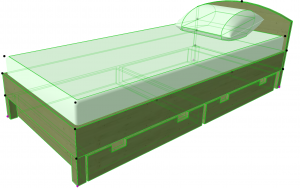

モーフでモデル化された標準のArchicad ベッド21 オブジェクト+引き出しの下は、カスタムライブラリ部品(引き出し付きのベッド)としてArchicad 21に保存されます。

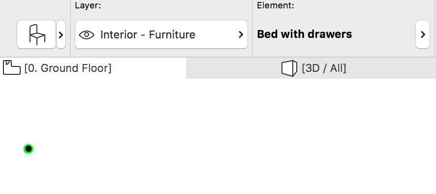

ライブラリが移行された状態でArchicad 22で開かれたプロジェクト:ライブラリマネージャに不足しているライブラリはありませんが、ライブラリ部分は実線で表示されます。
Screen-Shot-2018-07-04-at-16.53.10.pngこの場合、レポートウィンドウを確認してください。このウィンドウには、欠落している埋め込みオブジェクトの名前と、要素IDを持つカスタムオブジェクトが一覧表示されます:
オブジェクトを再び表示するには、次の手順を実行します:
  1. 欠落している参照オブジェクトまたはライブラリをプロジェクトに追加して(これにより、ロードされたライブラリで一時的に重複が発生する可能性があります)、オブジェクトがプロジェクトで表示されるようにします。
  2. カスタムオブジェクトのGDLスクリプトから埋め込みオブジェクト参照を削除するには、カスタムオブジェクト のインスタンスをモルフに変換し、カスタムオブジェクトを再保存します。
  3. ライブラリマネージャーで不要なライブラリまたはオブジェクトを削除します。

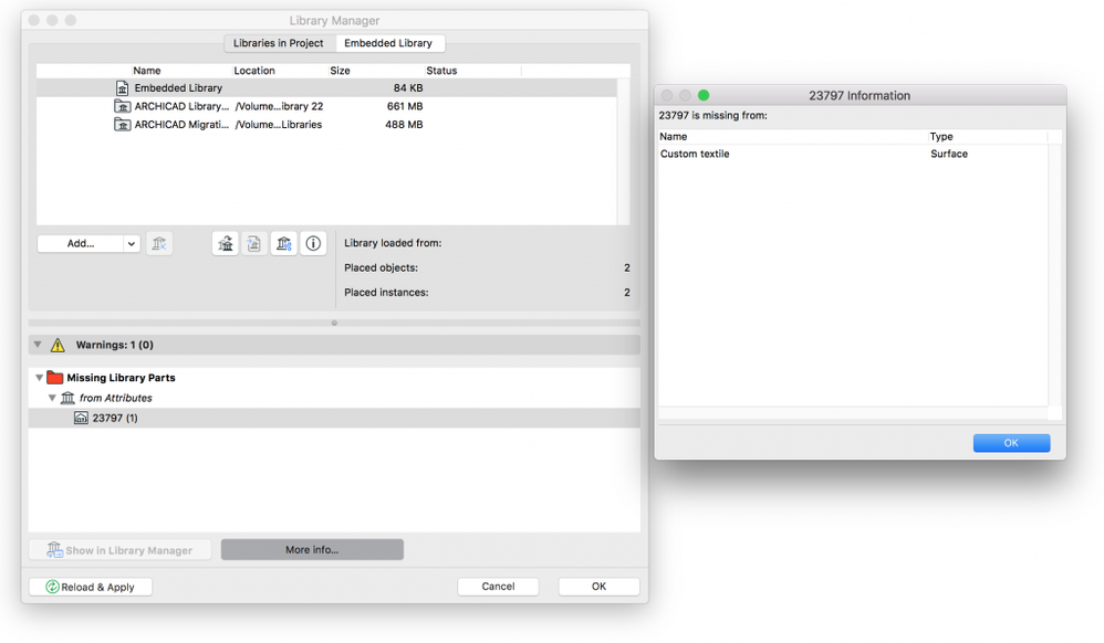

材質や画像塗りつぶしなどのArchicadの属性は、外部の場所に保存されているビットマップ画像を使用する場合があります。画像ファイルが利用できない場合、不足している属性がライブラリマネージャーに一覧表示されます。右下隅にある[詳細情報]ボタンをクリックすると、情報パネルに関連する属性のタイプと名前が表示されます。

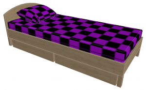

Screen-Shot-2018-07-04-at-18.45.27-1024x597.pngただし、属性が欠落していても、オブジェクトが完全に非表示になるわけではありません。オブジェクトは2Dと3Dの両方で表示され、欠落している属性は黒紫色のパターンに置き換えられます。
