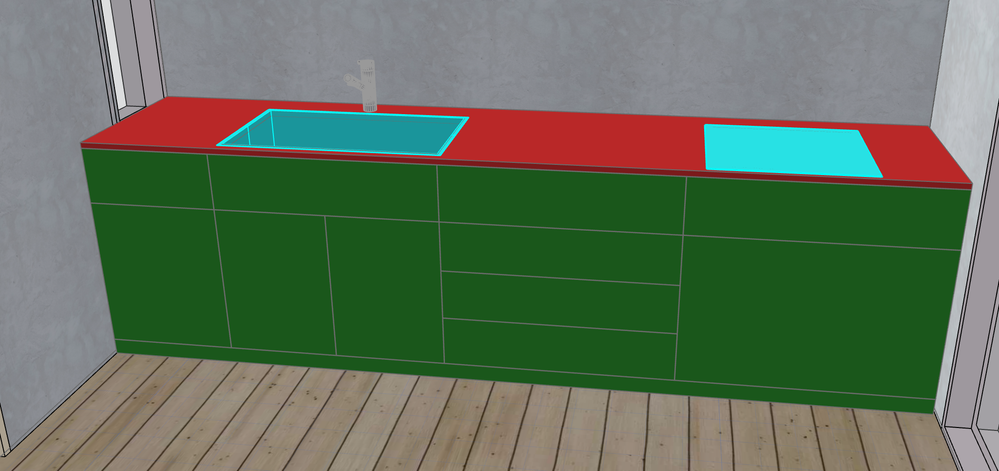

3dmファイルをインポートしたオブジェクトのマテリアルを変更したい
SHIRO
3dmをライブラリにインポートして作成したオブジェクトのマテリアル設定が、Rhino側のレイヤーカラーのままになってしまいます。
Rhino側で個々のオブジェクトに直接マテリアルを設定しても無視されてしまうようです。
Archicad側でモルフ化せずにマテリアルだけを編集する方法はありますか?

お返事が遅くなりました!
方法は2つ。
① 保守に入ってらっしゃる方なら、Forwardツールの中に「3dsコンバータ」があり、それを使うと、パラメータでテクスチャが変更できます。
https://graphisoft.com/jp/support/download/tool
(ログインが必要です)
② Rhinoceros-Grasshopper-Archicad Connectionを使う。こちらのアドオンは無料です。
https://graphisoft.com/jp/downloads/addons/rhino
サポートメンバーに聞いたら、ボクならこれ使いますって言ってました(^^)
お試しください!
追伸:画像は添付ではなく、本文に貼り付けたほうがわかりやすいです!コピペでもいいですし、保存されたファイルなら、フォーラムのトップにピンどめしている記事に編集方法が記載されてますので、お手すきの時にでもご一読ください!
ありがとうございます。保守とは違うので②で試してみますね。
