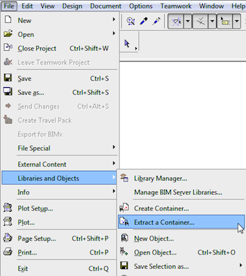

ステップ1:"コンテナの抽出"ダイアログを開く
ファイル\ライブラリとオブジェクト\コンテナを抽出コマンドを 実行します。

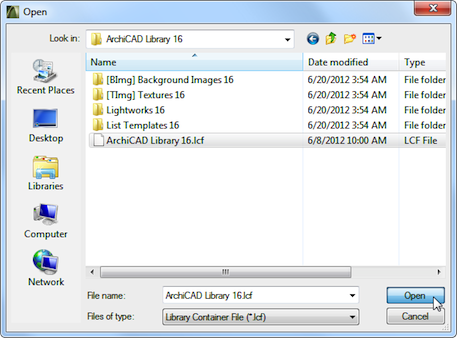

ステップ2:LCFを参照する
Archicad Library16.lcfファイルを参照して選択し、開くボタンをクリックして続行します。

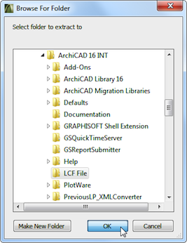

ステップ3:フォルダを選択する
次に、ライブラリを抽出するフォルダを選択します。そのための新しいフォルダを作成されるかもしれません。
この目的のために"LCFファイル"という名前のフォルダを作成し、それを使用しました。この時点で、指定した場所にライブラリが抽出されています。単一のLCFファイルではなく、抽出されたライブラリのフォルダをロードする場合は、次の手順に従います。

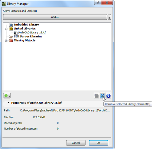

ステップ4:ライブラリマネージャーを開く
ファイル\ライブラリとオブジェクト\ライブラリマネージャーコマンドを使用して、ライブラリマネージャー に移動します。ここでArchicad Library16.lcfライブラリを削除します。

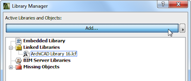

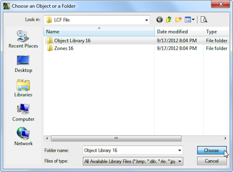

ステップ5:ライブラリフォルダを追加する
[追加]ボタンをクリックして、ライブラリを追加します。LCFファイルが抽出されたフォルダに移動し、その中にすべてのライブラリフォルダを追加します。
次に、ダイアログでOKをクリックして、これらのライブラリをロードします。
抽出されたフォルダは抽出されたライブラリからロードされ、ライブラリ部品は変更および上書きされる可能性があります。
