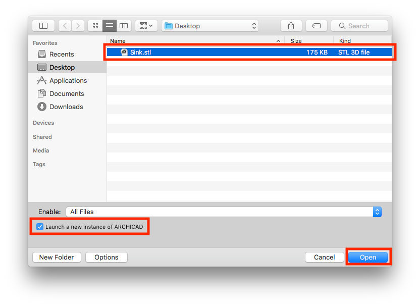

1. ファイル > 開く > 開くをクリックします。
2. インポートするSTLファイルを選択し、別途ARCHICADを起動にチェックを入れて開くをクリックします。

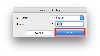

3. STLファイルをインポートダイアログボックス内で、オブジェクトのスケールを確認、調整してインポートをクリックします。

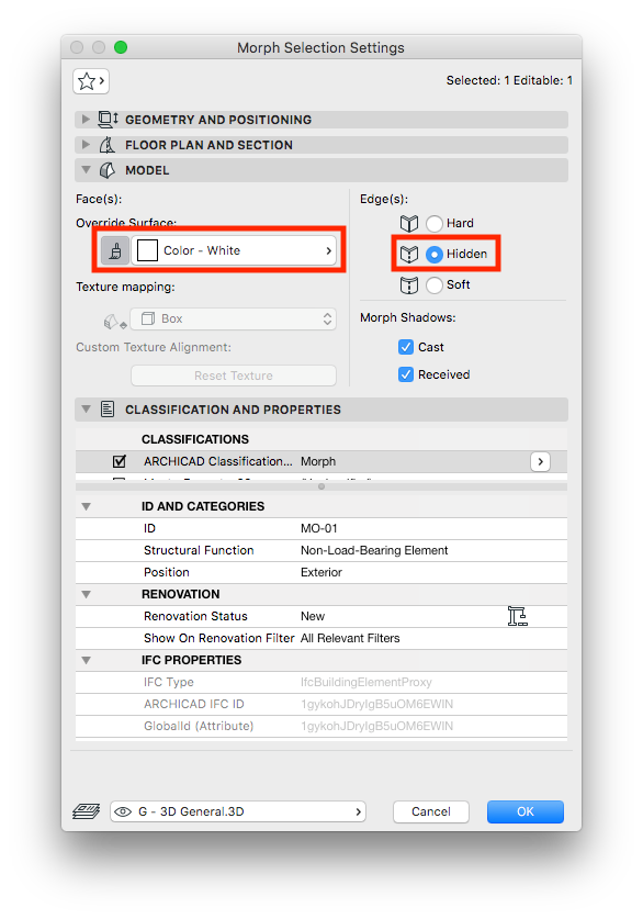

4. STLファイルはモルフとして変換されます。3Dウィンドウを開き、モルフを選択して選択したモルフの設定ダイアログボックスを開きます。
5. モルフの材質を(必要に応じて)変更し、不要な三角形を隠すために非表示に設定してOKをクリックします。

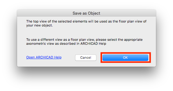

6. モルフを選択してファイル > ライブラリとオブジェクト > 選択内容を名前を付けて保存 > オブジェクトをクリックします
7. オブジェクトとして保存ダイアログボックス内でOKをクリックします。

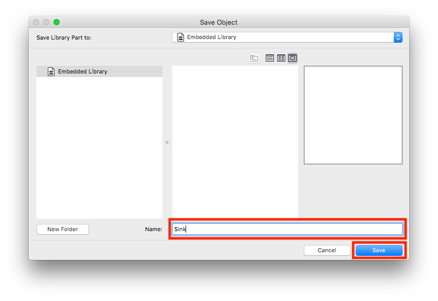

8. オブジェクト保存ダイアログボックス内でオブジェクトに名前を付け保存をクリックします。
9. オブジェクトの基本設定を変更ダイアログボックスで設定を確認、調整しOK をクリックするとオブジェクトは埋め込みライブラリに保存されます。
