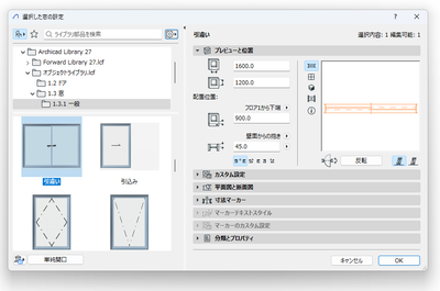

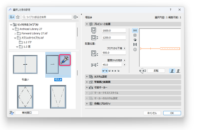

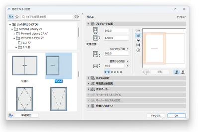

ドア、窓、オブジェクトのパラメータを維持したまま種類を変更する方法
通常、ドア、窓、またはオブジェクトの種類を変更する場合、Archicadはそのライブラリ部品のデフォルト設定を読み込みます。 しかし、ドア、窓、またはオブジェクトが一度正確にカスタマイズされている場合は、新しい種類ですべてを再設定したくありません。 この場合、パラメータ取得が役立ちます: PCでCtrl + Altキーを押したままにするか、MacでOpt + Commandキーを押したままにすると、パラメータ取得が作動します。 注射器のカーソルで設定ダイアログ内の別のライブラリ部品をクリックする...
