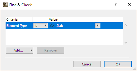

要素基準によるフィルタ
デフォルトでは、変更されたすべての要素がリストに表示されます。表示する要素の基準を定義して、リストを絞り込むことができます。[ 基準によるフィルター ]ボタンを使用して、カスタム基準セットを設定できる[検索とチェック]ダイアログにアクセスします。
注:カスタム条件セットは保存できません。

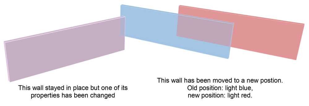

モデル比較ウィンドウで、Archicadはモデルの変更した要素に色を割り当てます:
  • モデル1:赤
  • モデル2:青
  • 変更なし:グレー
変更された要素は、ブレンドされた色で表示されます。異なるタイプの変更には異なる色が使用されます。

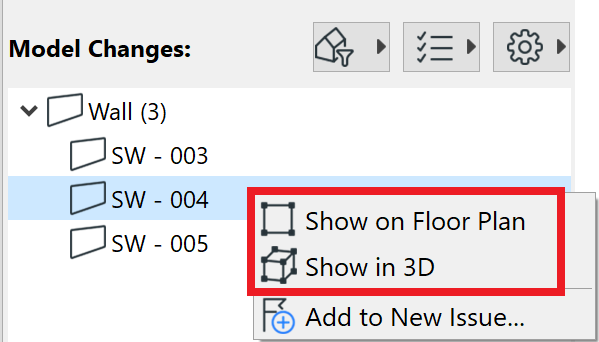

  • [モデルの変更]リストからアイテムを選択して、[モデル比較]ウィンドウで対応する要素を選択します。リストで親アイテムを選択して、モデル比較ウィンドウでそのすべてのメンバー要素を選択します。
  • 変更された要素は、[モデル比較]ウィンドウで選択できます。その後、[モデルの変更]リストでも選択されます。
  • 変更されていない要素は、ウィンドウに表示されていても選択できません。
  • リストで選択したアイテムについて、コンテキストメニューコマンド(右クリック後に使用可能)を使用して、モデルに表示できます:
    • 平面図に表示 または
    • 3Dでの表示

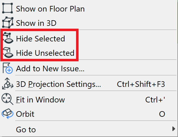

  • 変更をよりよく表示するには、コンテキストメニューの[選択項目を非表示] / [非選択項目を非表示]コマンドを使用して、選択した要素または他のすべての要素を非表示にできます。次に、[ すべてを表示]コマンドを使用して、表示を 復元できます。
