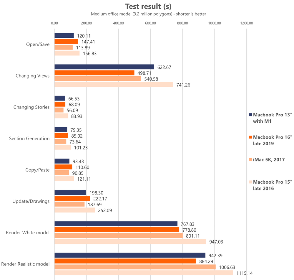

Archicadは、ほとんどの操作(要素の処理、2Dビューの生成、レンダリングなど)にCPUを使用します。2019年後期のMacbook Pro 16インチ、2017年のiMac 5K、2016年後期のMacbook Pro 15インチなど、さまざまなIntelベースのMacとM1の性能を比較するために同じセットのテストを行いました。それらのスペックは以下の通りです。:
Macbook Pro 13" Macbook Pro 16", late 2019 iMac 5K, 2017 Macbook Pro 15", late 2016
CPU M1 第9世代Intel Core i7 2.6 GHz (6コア) 第7世代Intel Core i7 4.2 GHz (4コア) 第6世代Intel Core i7 2.7 GHz (4コア)
RAM 8GBユニファイドメモリ 32GB 32GB 16GB
HDD 512GB SSD 1TB SSD 512GB SSD 512GB SSD
GPU 統合型グラフィックス AMD Radeon PRO 5500M 4GB GDDR6メモリ AMD Radeon Pro 580 8GB GDDR5メモリ AMD Radeon PRO 460 4GB GDDR5メモリ
私たちのテストの結果はかなりポジティブでした:
*テストは Archicad 24 Update Preview 4000 で行われています。

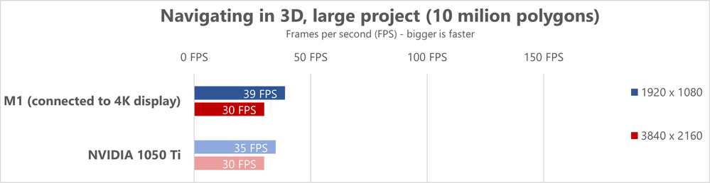

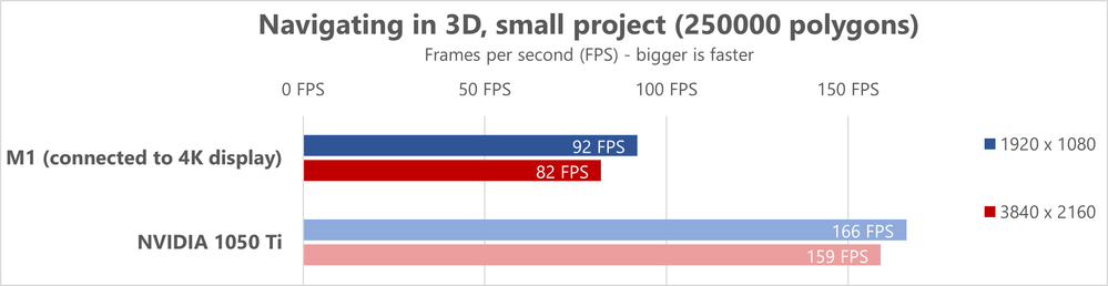

グラフィックカード
グラフィックスソリューションはM1プロセッサに統合されています。Appleの公式情報によると、M1の8コアGPUは25,000近くのスレッドを同時に処理し、最大2.6テラフロップスを実現できるとのことです。 これは、M1をNvidia GeForce GTX 1050 TiやAMD Radeon RX 560と同じレベルに置きます。Archicad 3Dナビゲーションテストでは、M1の方が遅い結果を記録していますが、それでもスムーズなナビゲーションを提供しています。
