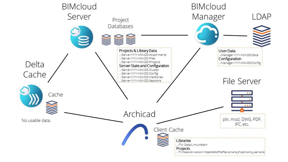

次の図は、復旧に使用できるデータに焦点を当てたBIMcloud環境の例のさまざまなコンポーネントを説明しています。BIMcloudプロキシとLDAPコンポーネントはバックアップに含まれていません。
バックアップするレベルを選択します。
BIMcloudのどちらの部分を保存するかに応じて、3つのバックアップレベルから選択できます。どちらもバックアップすることを強くお勧めします:
  • プロジェクトファイルだけが破損した場合、またはプロジェクトの以前のバージョンに戻りたい場合、プロジェクトを個別に表示します。(第1レベル)
  • BIMcloudアプリケーション(第2レベル)、またはインストールされたアプリケーション自体が破損した場合のマシンのOS全体(第3レベル)
