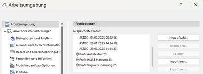

Hallo, wir haben das Problem, dass sich die Arbeitsumgebung / Anwender Voreinstellungen selbstständig duplizieren. Ich öffne die tpl. und generiere so schon eine neue Option. Ich kann es händisch löschen, aber es bleibt leider nicht dabei. Hat jemand das gleiche Problem und hat eine Lösung?

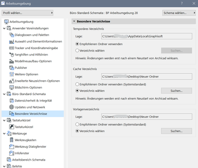

Wo liegt das Profil denn?
Ich konnte das bislang noch nicht beobachten, aber es sieht wie nach fehlenden Schreibrechten aus. Daher die Frage. Vielleicht einfach erstmal die Zugriffsrechte abchecken.
Was mich noch wundert, ist, dass kein Profil als Standard markiert ist. Mag auf das Problem aber auch gar keinen Einfluss haben.
Danke schonmal für die Antwort! Ursprünglich war das einzige gewünschte Profil auch als Standard definiert.
poeik
Rockstar
Die Arbeitsumgebung ist standardmässig bei jedem User lokal abgespeichert. Du kannst sie z.B. auf den Server exportieren und von dort wieder importieren. Ist dann aber schon eine Arbeitsumgebung "ASTOC" lokal vorhanden, wird diese nicht überschrieben, sondern mit Datum ergänzt hinzugefügt.
Ich kann mir daher vorstellen, dass ihr einen Standardpfad geändert habt und die Arbeitsumgebung nun bei jedem Neustart eine Kopie importiert? Leider weiss ich nicht, welcher Pfad definiert, wo die Arbeitsumgebung abgelegt wird, vermute aber, es ist das Vorlagenverzeichnis.
Gruss, poeik
