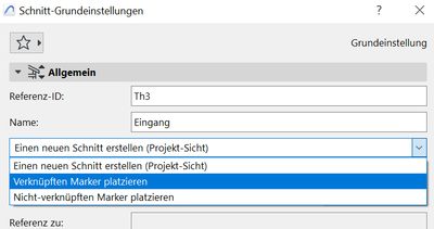

Nein, ich meine nicht Etiketten. Wenn du einen Schnitt platzierst, kannst du in der Schnittwerkzeugeinstellung definieren, ob du einen neuen Schnitt erstellen oder nur einen Marker platzieren willst, der mit einem schon vorhandenen Schnitt verknüpft ist. Den verknüpften Schnittmarker kannst du verschieben oder auch geschossweise unterschiedlich setzen, ohne dass sich der Ausschnitt ändert. Mit unterschiedlichen Ebenen kannst du ihn auch unabhängig vom Quellmarker ein- oder ausblenden.

Das geht doch eigentlich schon mit verknüpften Schnittmarkern, oder vertehe ich dich falsch? Und wenn du auf dem Ausschnitt nicht den ganzen Schnitt darstellen willst, kannst du ihn ja direkt im Layout beschneiden.

ja mit Etiketten ist ja einiges möglich, wirklich intuitiv finde ich das aber nicht. Warum nicht in dem Werkzeug bleiben, in dem man was anpassen möchte?
Das graphische Bearbeiten der unterbrochenen Schnittlinie würde ja direkt implizieren, daß man auch den Marker verschieben kann.

Oh man !!!!
Das war mir Neu! Da ist man so lange dabei und dann das!
Eigentlich naheliegend aber nie näher betrachtet.
Vielen Dank für den Hinweis.
