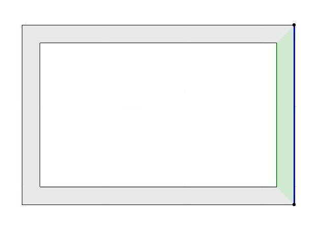

平面図での高度変更

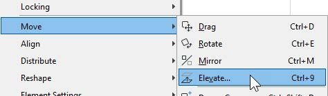

もう一度、まず要素を選択する必要があります。
次に、[編集]> [移動]またはペットパレットから[高度変更]コマンドを呼び出します。
これにより、[高度変更]ダイアログボックスが表示され、選択したすべての要素を上下させる値を入力できます。
  • Z軸に沿って要素を上げるには正の値を、下げるには負の値を入力します。
  • 「OK」で入力を確定します。

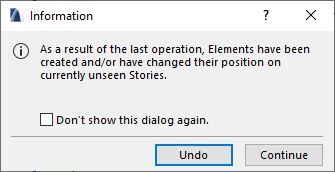

  • 壁が切断面より上の高さにある場合、警告メッセージが表示される場合があります。
  • その結果、要素が現在のビューに表示されなくなるため、変更の確認を求める警告。
  • 続行を押します。
選択した壁が、平面図の切断面の上にある1,20メートルに上がります。1FLの平面図に壁は表示されませんが、2FLの平面図に表示されます。結果は3Dタブにも表示されます。
