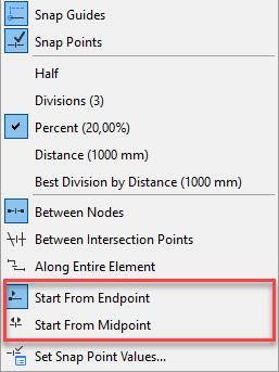

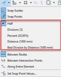

スナップ点の間隔を変更するにはどうすればよいですか?
  • スナップ参照 切り替えの横にある黒い矢印をクリックします
  • ここをクリックすると、さまざまなオプションを選択できます
  • 選択できるオプションは1つだけです
この画像には空のalt属性があります。ファイル名は「ACE_Ch03_M02_Devision.jpg」です。
半分:エッジを2つの等しい部分に分割します。
分割:エッジを設定された数のセグメントに分割します。
パーセント:カーソルに近い端から開始して、設定されたパーセントに従ってエッジを2つの部分に分割します。
距離:「パーセント」と同じように機能し、スナップ点のみが指定された距離で自動的に繰り返されます。
距離による最良の分割:スナップ点は、エッジを、ここで定義された距離にできる限り近い長さの等しい部分に分割します。
  • 「スナップ点の値を設定…」を選択します

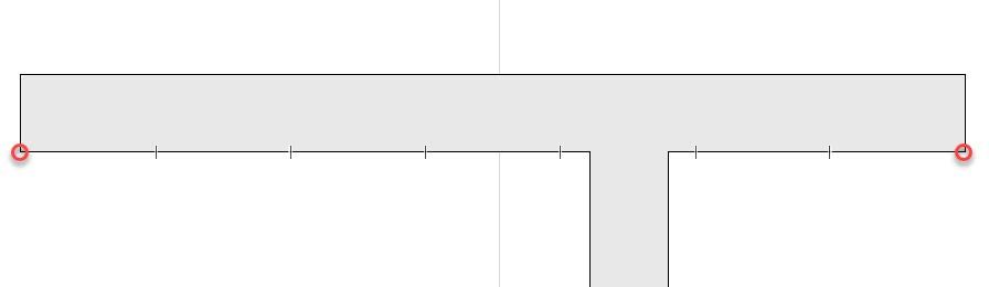

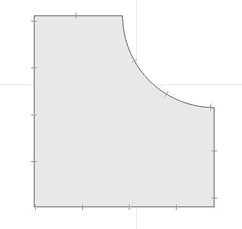

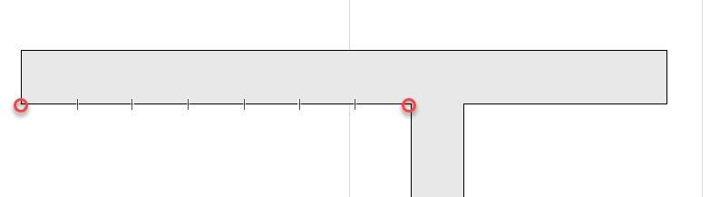

スナップ点を ノード間、交差ポイント間 (他の要素と のみ)、または 要素全体に適用するかどうかを選択できます。
オプションの[ パーセント ]と[ 距離]では、スナップ点を中点と終点のどちらに対して配置するかを選択できます。
この画像には空のalt属性があります。ファイル名は「ACE_Ch03_M02_start-from-end-point.jpg」です。

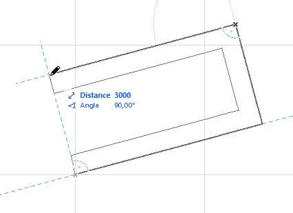

スナップガイド
スナップガイドは一時的な線または円弧であり、ARCHICADによって自動的に作成され、要素を描画するときにのみ表示され、それらを配置するのに役立ちます。
上記のように、既存の要素のポイントにスナップ参照としてマークを付けることができ、スナップガイド(青い点線)はそれらのマークされた点から自動的に作成されます。

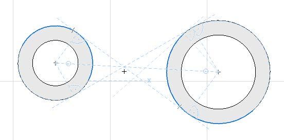

メインのスナップガイドは、X軸とY軸に沿ったものと、45度ごとのガイドです。スナップガイドは関係を示します:
  • 接線
  • 平行
  • 垂直
  • 角度二等分線(該当する場合)
  • 2つの円の中心点を結ぶ線(該当する場合)
too.

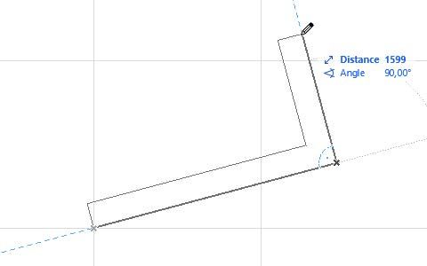

スナップ参照としてのエッジ

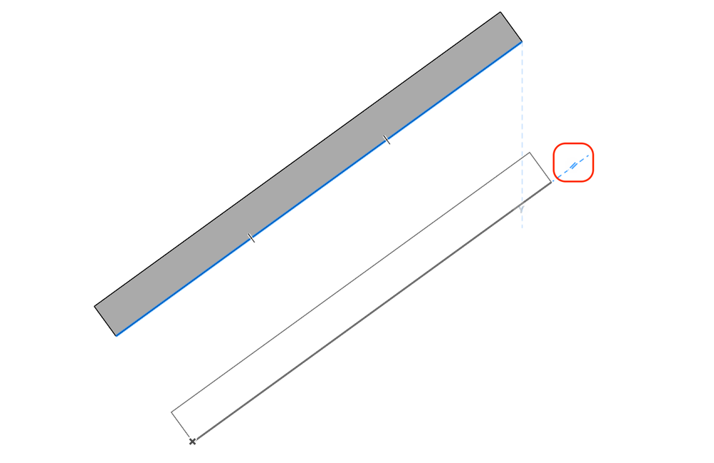

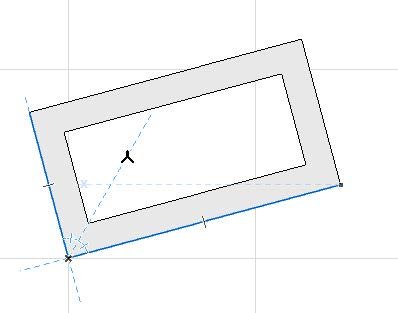

既存の線の上にカーソルを合わせると、線が青に変わり、対応する平行および直交スナップガイドが表示されます。
2つの線がスナップ参照として選択されている場合、角度二等分線もスナップガイドとして表示されます。
例えば,別の壁と平行な壁の場合。カーソルをその要素の上に置いている既存の1人の男の子の端に印を付けるだけです。壁の最初のノードを配置すると、平行ガイドが付いたスナップガイドが表示されます。その行に従うだけで、クリックで入力を終了できます。
曲線オブジェクトのスナップガイドは、主に接線の構築を簡略化するために使用されます。
