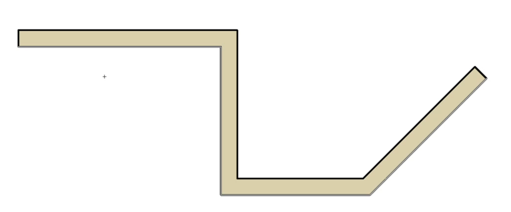

ARCHICADには「マジックワンド」と呼ばれる特別な機能があります。この機能により、既存の要素の中から線形または多角形の形状を見つけて追跡し、それに基づいて新しい要素を生成することで、作業を節約できます。マジックワンドは2Dおよび3Dでも使用できます。
  • エッジまたはノードをクリックすると、魔法の杖は要素または要素チェーン、あるいはその両方をトレースします。
  • 空のスペースまたはサーフェスをクリックすると、マジックワンドは最も近い要素によって形成された閉じた多角形領域をトレースします。
次の例を見てみましょう:
すでに数本の線を引いており、壁ツールでそれらをトレースしたいと思います。
  • マジックワンドを使用して、プロセスを簡略化します。
  • まず、壁ツールを選択します。
  • ここで、メニューポイントの[デザイン]でコマンドを呼び出すか、スペースキーを押します。
  • カーソルがマジックワンドに変わります。
  • カーソルを線の上に置くと、作成される壁のプレビューが表示されます…
  • コマンドを完了するには、線をクリックします。
マジックワンドは、多くのARCHICADツールで使用できます。スラブ、メッシュ、モーフ、階段、手すり、カーテンウォールなどを配置します。ビデオを確認し、マジックワンドの助けを借りて建物全体を作成する手順に従ってください。
