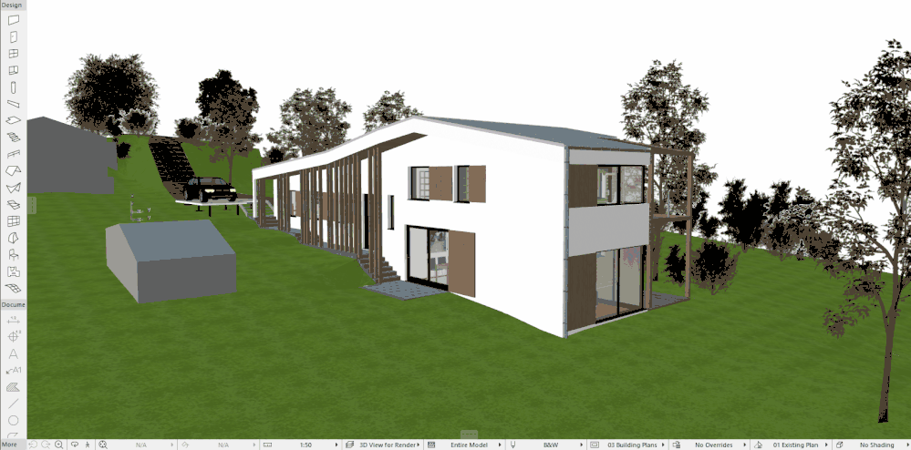

リモートマシン上でのナビゲーションは、マウスで右手のジョイスティックを動かし、キーボードの矢印キーでナビゲーションを行います。
![explore03.gif explore03.gif](/t5/image/serverpage/image-id/25906iF6E4944120ADFAC7/image-size/large?v=v2&px=999)
