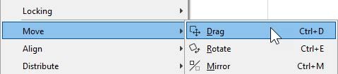

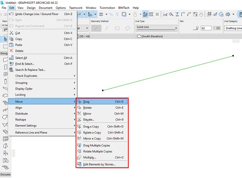

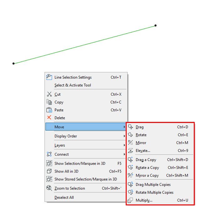

多くの場合、編集コマンドを開始するにはいくつかの方法があります。要素を選択してから
  • 編集メニューに移動: 編集 > 移動 > 移動/回転/ミラー または
  • 空のスペースを右クリックして、コンテキストメニューで移動を使いますか、
  • 要素をもう一度クリックし、ペットパレットの 移動コマンドを使用します
  • キーボードショートカット

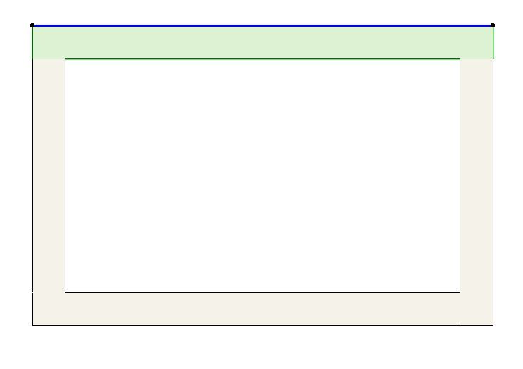

これを試すには、4つの壁から長方形を描き、1つを選択します。
前に説明した4つの方法のいずれかで「移動」コマンドを呼び出します。

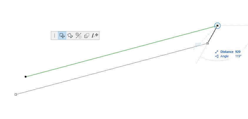

最初のクリックは、移動の開始点を定義します。これは、要素上または要素の外側のいずれかにすることができます。ここで、壁の上端を選択します。次に、要素を配置する端点をクリックします。
移動コマンドは、長さと角度の横に開始と終了があるベクターベースです。このベクトルは、画面上でグラフィカルに(マウスを使用して)定義することも、数値を入力して(キーボードを使用して)数値で定義することもできます。
選択した要素のドラッグを開始すると、トラッカーがすぐに表示され、長さや角度の値を入力できます。

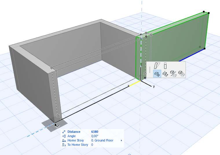

3Dで移動
基本的に、要素を3Dで移動すると、3Dでも2Dと同じように動作します。最初に3Dタブに切り替えて要素を選択する必要があります。
メニューの「移動」コマンドを選択するか、ペットパレットを再度呼び出します。最初のクリックが開始点を定義します

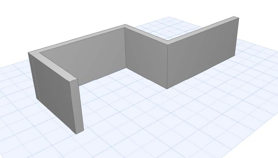

2回目のクリックで移動の終点を定義します。スナップ点を使用して壁の輪郭を閉じます。
