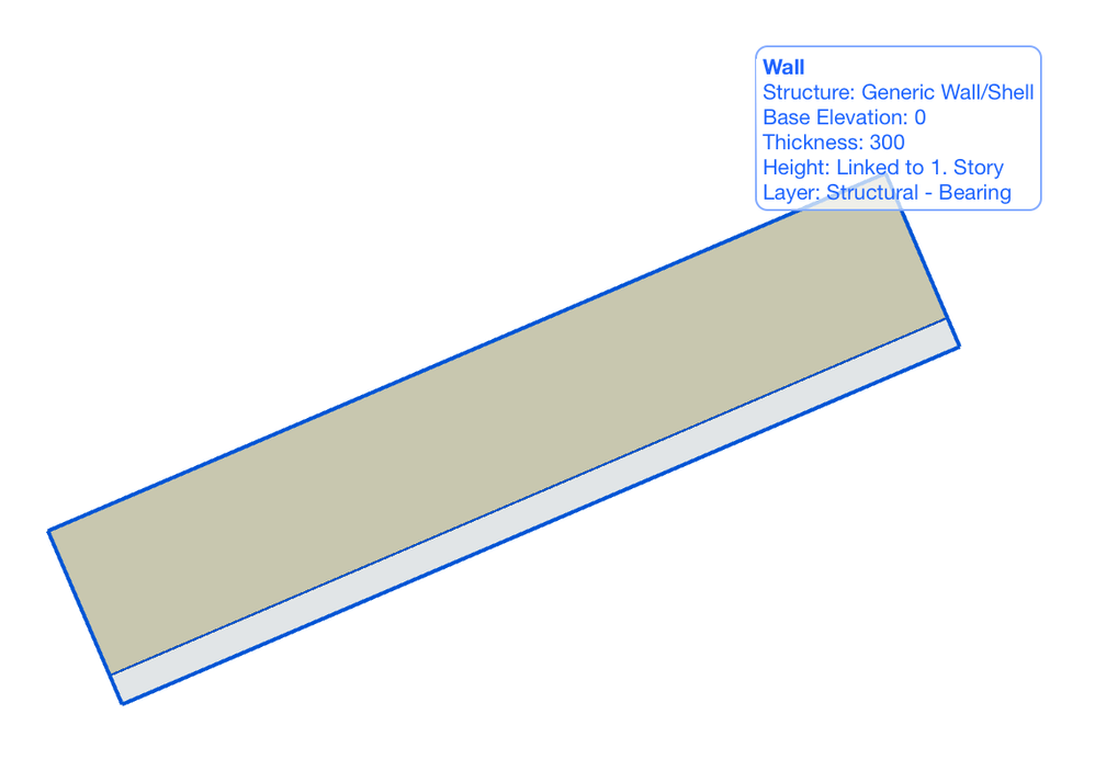

事前選択済み
  • 要素の上にマウスを移動します
  • 要素は青色で強調表示されます
  • 基本情報を表示する情報タグが表示されます

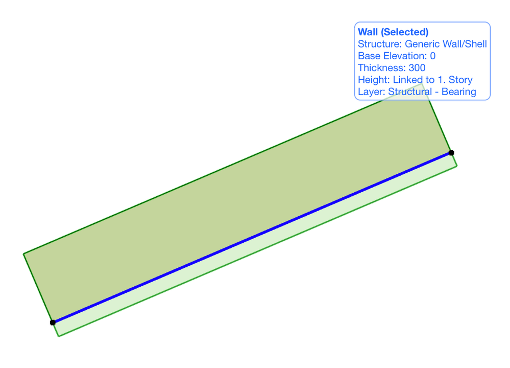

選択済み
  • 要素をクリック › 選択
  • 輪郭が緑色で表示されます
  • 基準線(または平面)が青く表示される
  • 選択ノードが表示されます。ノードをクリックすると、要素を変更できます
