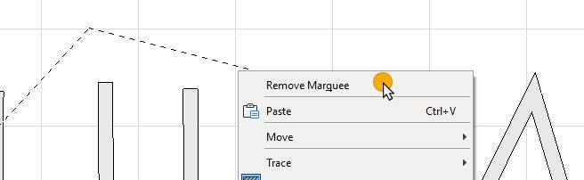

矩形選択の削除
矩形選択を削除するには
  • 矩形選択以外の場所をダブルクリックするか、
  • 右クリックして、コンテキストメニューの[ 矩形選択を解除 ]コマンドを選択するか、
  • Escキーを押す

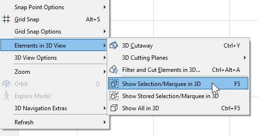

2.モデルの一部を3Dで表示する
フロアプランに配置したマーキー内の領域が3Dウィンドウに表示されます。
選択された領域のみを3Dで表示するには、[表示]> [3Dで表示する要素]> [3Dで選択内容/矩形選択を表示]に移動します。このコマンドにより、3Dウィンドウが表示されます。
3Dウィンドウのタブは、現在、矩形選択の形状によって定義された、計画の一部のみを見ていることも示しています。

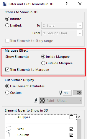

矩形選択に関連するその他のオプションにアクセスするには、[表示]> [3Dで表示する要素]> [3D要素のフィルター/切断]にを開きます:
  • 表示する領域を元に戻すことができます:矩形選択の内側または外側
  • 要素を矩形選択でカットするかどうかを決定できます
