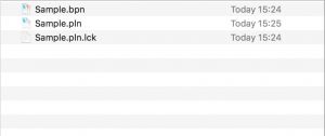

ARCHICADでプロジェクトを開いているときにARCHICADプロジェクトファイルが保存されているフォルダーを参照すると、同じ名前で拡張子が.lckのファイルがもう1つ表示されます。このファイルは、プロジェクトファイルが開いている限り存在します。これは、プロジェクトファイルが現在ロックされていることを意味します。

プロジェクトを初めて保存すると、プロジェクトのバックアップコピーが作成されます。プロジェクトのバックアップは、ファイル名拡張子が.bpnのプロジェクトと同じ名前で、プロジェクトと同じフォルダーに保存されます。何らかの理由でプロジェクトが破損した場合は、後で手動でバックアップを開くことができます。バックアップファイル(.bpn)を開く方法は、プロジェクトファイル(.pln)自体を開く方法と同じです。バックアップファイルは、保存するたびにプロジェクトの最新の状態で上書きされることに注意してください。
